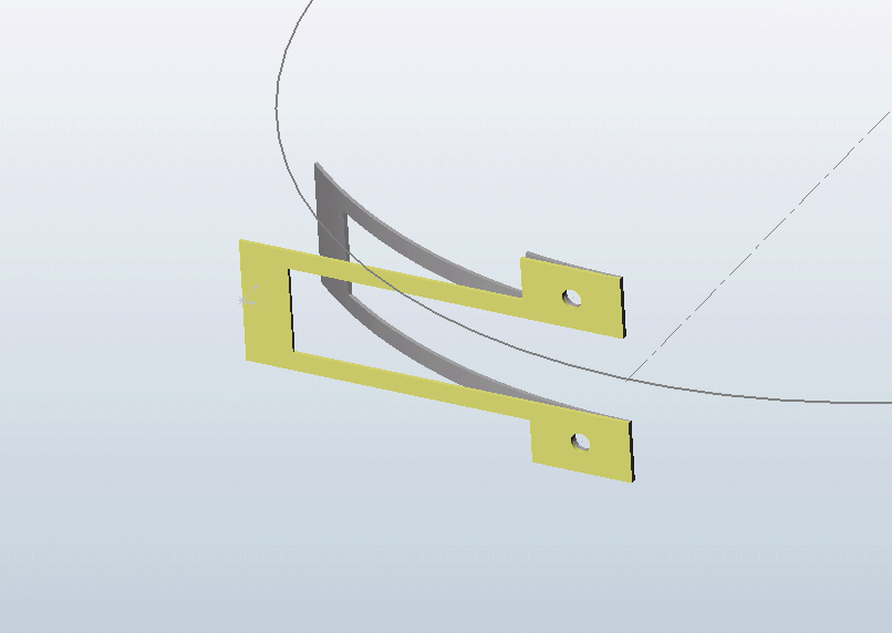

Hallo Blech-Spezialisten,
ich sollte ein gestanztes Blechteil gerundet darstellen. Also am Besten so, dass die Skizze der flachen Platine exakt auf der Mantelfläche eines Zylinders angelegt wird. Ich habe leider noch keine Erfahrung mit Kurven und Freiflächen. Im Anhang habe ich den gewünschten Zylinderradius in Skizze3 angedeutet.
Danke im Voraus
Gruß vom mechanikuss

Hallo mechanikuss,
wir sind zwar Blecherer, aber auf Anhieb fällt mir da auch nix Brauchbares zu ein.
Ich habe mal rumgespielt und Folgendes (Anhang) erreicht. Das führt aber auch nicht zum gewünschten Ergebnis, weil SolidWorks nur senkrecht projezierte Kurven erzeugen kann (wenn auch auf eine Mantelfläche). Dies ergibt aber ein für Deine Anwendung falsches Ergebnis (projeziert<->abgewickelt). Aus meiner Pro/E-Zeit weiss ich, dass es da gehen würde, weil Pro/E eine Kurve auf eine "krumme" Fläche "formen" kann (sprich: abwickeln).
Wenn's dennoch auch in SolidWorks geht, lasse ich mich gerne eines Besseren belehren. Ich habe auch nicht zu lange herumprobiert. Eine Konstruktion "zu Fuss" ist sicherlich zu mühsam, besonders wenn die Teilekontur aufwendiger wird.

Hallo Zusammen.
Ich hab meinen Dongle gerade nicht zur Hand und kann daher leider kein Beispiel machen, aber.... ich denke mal, dass das ein klassischer Fall für ein mehrkörper-Teil ist.
Die Skizze der Platine um die theoretische Biegeachse rotieren (ca 45 Grad). Dann einen 2. (zylindrischen) Körper, der von oben gesehen, die Dicke des Bleches hat (tangential zur Skizze der Platine). Die Körper überschneiden sich dann und haben ein gemeinsames Volumen. Dann die 2 Körper mit boolschen Operationen "verschmelzen".
Ich hoffe ich konnte mich einigermassen vernünftig ausdrücken  .

Hallo mechanikuss,
etwas einfacher geht es wenn Du erst mit dem Mantel als Basis-Blech anfängst. Dann: Entfalten, Kontur wegschneiden, Falten.

erstellt am: 06. Mrz. 2003 09:52    Editieren oder löschen Sie diesen Beitrag!  <-- editieren / zitieren -->   Antwort mit Zitat in Fett Antwort mit kursivem Zitat    Unities abgeben: 1 Unity (wenig hilfreich, aber dennoch)2 Unities3 Unities4 Unities5 Unities6 Unities7 Unities8 Unities9 Unities10 Unities Nur für mechanikuss 10 Unities + Antwort hilfreich
MeinBlechle.zip
oder so?
Sapperlot, ist ja fast das gleiche!

erstellt am: 06. Mrz. 2003 09:55    Editieren oder löschen Sie diesen Beitrag!  <-- editieren / zitieren -->   Antwort mit Zitat in Fett Antwort mit kursivem Zitat    Unities abgeben: 1 Unity (wenig hilfreich, aber dennoch)2 Unities3 Unities4 Unities5 Unities6 Unities7 Unities8 Unities9 Unities10 Unities Nur für mechanikuss 10 Unities + Antwort hilfreich
MANN!!! Eh klar, da war ich wieder zu voreilig und hab nicht richtig nachgedacht.
Hätt ich doch auch selber draufkommen können!

erstellt am: 09. Mrz. 2003 10:18    Editieren oder löschen Sie diesen Beitrag!  <-- editieren / zitieren -->   Antwort mit Zitat in Fett Antwort mit kursivem Zitat    Unities abgeben: 1 Unity (wenig hilfreich, aber dennoch)2 Unities3 Unities4 Unities5 Unities6 Unities7 Unities8 Unities9 Unities10 Unities
begeistert mich immer wieder, dieses Forum. Vielen Dank an alle.
Vor allem an Ralf und Klaus, die habens raus (reimt sich).
Da kann ich mich noch gar nicht entscheiden, welchen Lösungsweg ich nun realisieren soll.
