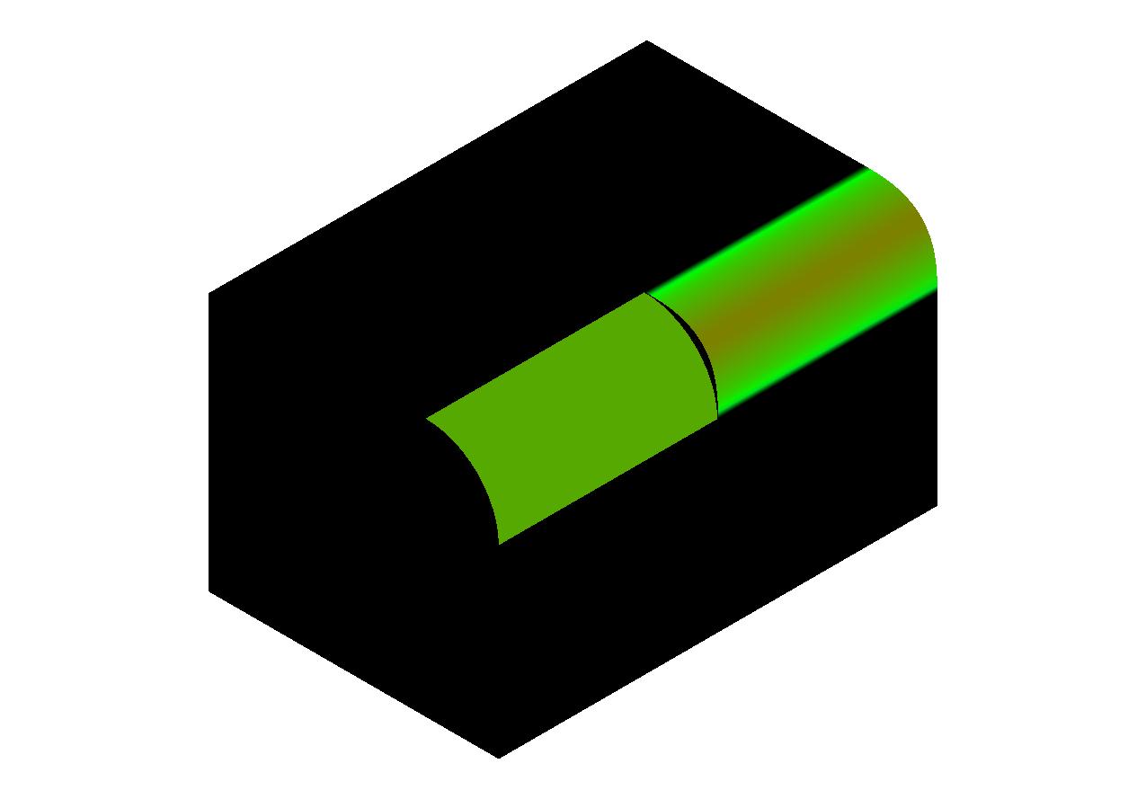

kann leider zur Zeit keine Anhänge liefern wegen Telekom-DSL-Problem, aber ich versuch's mal aus meiner Sicht zu erklären:
Die Normale Verrundung auf eine Kante z.B. mit R10 hat exakt diesen 10er Radius d.h. wenn man das Teil nachher senkrecht zum Radius schneidet und die Schnittkante vermaßt zeigt sich wieder der 10er Radius.
In diesem Fall ist die entstehende Radiusfläche exakt tangential zur anschließenden Ursprungs-Fläche, allerdings die Krümmung der Fläche ändert sich am Radiusbeginn schlagartig von 0 auf R10. Diesen Krümmungssprung sieht man am schattierten Bild als Kante.
Wenn man stattdessen die Option "Durchgehende Krümmung" bei der Flächenverrundung verwendet erhält man eine sogenannte "krümmungsstetige" (nicht: tangentenstetige!) Verrundung die aber alles andere als ein exakter Radius ist. Diese Verrundung beansprucht zwar in der Breite auch 10 mm hat aber ganz am Anfang einen Radius von unendlich, dann ca. 40 und in der Mitte nur noch ca. 6. Aber man sieht so keine Lichtkante mehr.
Ihr könnt das leicht selber feststellen in dem ihr unter Ansicht > Anzeige > die "Krümmung" einschaltet.
Weil der Radius eigentlich keiner ist, geht dann wohl auch die Tangentenfortsetzung über die Kante auch nicht mehr automatisch sondern nur noch wenn man diese Kante explizit selektiert.
Man verwendet die krümmungsstetige Verrundung immer dann wenn es sich um optisch anspruchsvolle Teile handelt. Diesen Radius kann man aber z.B. mit einem Radiusfräser nicht direkt herstellen. (nur im 3-Achs oder 5-Achs-Betrieb)
So, ich hoffe es war einigermaßen verständlich.

erstellt am: 06. Mrz. 2003 08:29    Editieren oder löschen Sie diesen Beitrag!  <-- editieren / zitieren -->   Antwort mit Zitat in Fett Antwort mit kursivem Zitat    Unities abgeben: 1 Unity (wenig hilfreich, aber dennoch)2 Unities3 Unities4 Unities5 Unities6 Unities7 Unities8 Unities9 Unities10 Unities Nur für rOb. 10 Unities + Antwort hilfreich
kruemmungsstetig.zip
mein DSL-Upload geht wieder; gleich mal testen:
Hier noch Bild und Modell zum Thema. Im Bild ist die Krümmungsanzeige eingeschaltet.
@ Ralf: ja diese Krümmungsanzeige seit 2003 ist ja auch ganz nützlich für optische Problemfälle.
Richard
