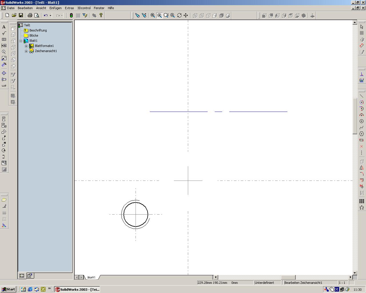

Hallo beisammen!
Weiß vielleicht jemand ob, und wenn, wie, die Skalierung der Linienart von automatisch eingefügten Mittellinien ausgeschaltet oder manipuliert werden kann?
Als Ergebnis sollten die manuell sowie die automatisch erstellten Mittellinien auf der Zeichnung gleich dargestellt werden. Geht das?
Vielen Dank im Voraus,
Gruß Marlin

Hallo Marlin,
Unter Dokumenteigenschaften - Detailierung kannst du unter Mittelkreuze "Mittellinien Linienart" auswählen!
