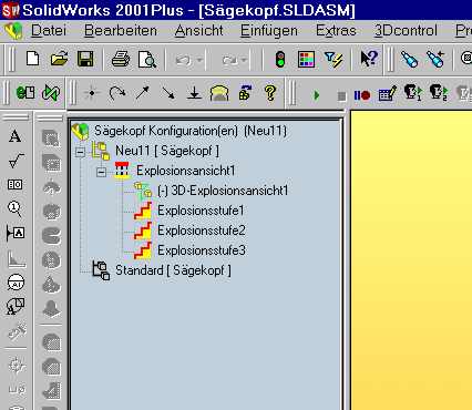

Hallo Allerseits,
ich hab' da ein Problem mit Leitungslinien in meinen Explosionszeichnungen.
In der Zeichnung blende ich einige Einzelteile aus
, aber die verbindenden Leitungslinien bleiben bestehen.
Wie bekomme ich die ausgeblendet?
Viele Dank im vorraus

Hi guischmi,
die Linien einzelner Komponenten kannst Du leider nicht ausblenden.
Du kannst alle ausbenden indem Du die 3D-Explosionsansicht ausblendest.
Alternativ kannst Du auch die Skizze bearbeiten und die entsprechenden Linien löschen. (ausblenden leider nicht möglich)

Hallo gismo,
traurige Nachrichten, trotzdem Danke für's Schreiben. Eigentlich sollte SW so schlau sein und die entsprechende Linie automatisch unterdrücken, die Verknüpfungen wären ja da...
Aber mir ist selbst ein workaround eingefallen:
Einfügen/objekt/bitmap mit paint erstellen (weißes, gefülltes Rechteck). Auf dem Schirm bleibt zwar ein Positionsrahmen, wird aber nicht mitgedruckt.
Eigentlich hasse ich solche patchereien, aber noch mehr die Fragen aus der Technik: "Was issn des da für'n Strich? Ich denk Dein Katt kann des!" :-)
