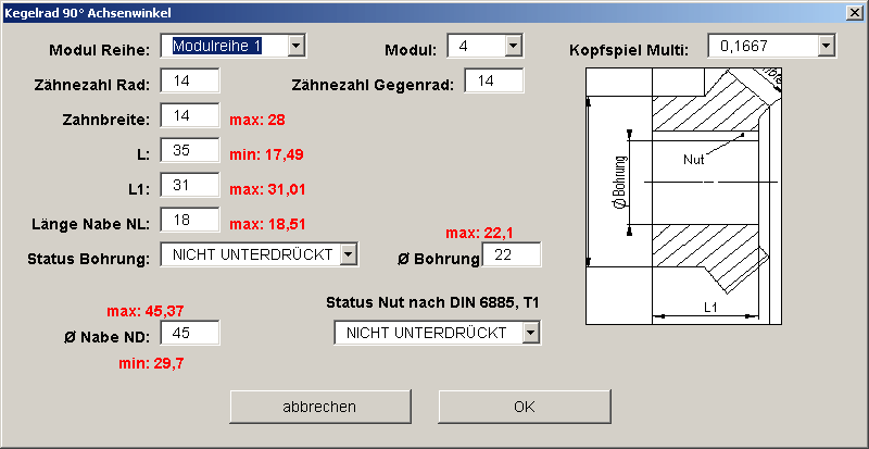

Hallo SWXSolidWorks 'ler
Das Kegelrad ist fertig. Freiwillige Tester gesucht die auf Fehlerjagt gehen.
Getestet habe ich das Programm unter „XP, SW 2001Plus, Excel 2000“ und
„win2k, SW 2001Plus, Excel 97“.
Also mal eine Kurzanleitung zu Programmchen, die Eingabe der Daten erfolgt
in einer Eingabemaske und diese sollte man mit der TAB Taste durcharbeiten,
damit alle Berechnungen ausgeführt werden. Es kann vorkommen das man ein
Eingabe Feld nicht mit der TAB Taste verlassen kann, in diesem Fall sollte man
den Abbrechen Button oder „ESC“ betätigen.
Ach noch was Physikalische Dynamik ist nicht möglich. Zumindest mit meiner Hardware.
Anmerkung:
Das Programm dient nur als Konstruktionshilfe um schnell ein Kegelrad zu erzeugen.
Es Ersetzt keineswegs professonele Software.
Also fiel Spaß bei der Kegelrad Produktion.
Gruß Radius

Hallo Radius,
sieht superklasse aus, ich hab zwar keine Ahnung, ob die Kegelräder richtig sind, aber bei meinen ganzen Spielereien kam immer etwas raus, was auch so aussah
Getestet auf
SW2001Plus SP6.0 / W2KWindows 2000 / Excel 97
SW2003 SP1.0 / W2KWindows 2000 / Excel 97
Ein Miniproblem hatte ich mit der Dialogbox, da ist für mich das Bild zu klein (siehe kegelrad-ui.gif), obwohl die Picturebox auf AutoSizte steht. Hab dann einmal die Picturebox Autosize False und wieder True gesetzt und die beiden Commandbuttons etwas verschoben (siehe kegelrad-ui-okay.gif). Ich arbeite mit Auflösung 1280x1024 und kleinen Bildschirmfonts, vielleicht liegt's daran.
Einen Vorschlag hätte ich auch noch: die Meldung, wenn ich auch Abbrechen klicke würde ich etwas umformulieren, ich hatte schon Knoten im Gehirn (siehe kegelrad-abbruch.gif).
Wie schon gesagt: superklasse, wie das erste Ding auch. Darf's wieder mit in die Bibliothek rein?

Hallo gismo, Hallo Stefan,
Danke erst mal für eure schnellen Antworten. Sieht so aus als ob ich in den nächsten Tagen was zu verbessern habe. Das mit dem Min und Max. Werten hatte ich schon mal gelöst ist aber irgendwie in meinen unterschiedlichen Versionen untergegangen, und  damit es keine Knoten im Gehirn gibt werde ich die Meldungen versuchen deutlicher zu gestalten.
Stefan natürlich darf es in die Bibliothek rein, so finde ich es wenigstens wieder, aber warte bitte auf die nächste Version, sollt in 1 bis 2 Tagen fertig sein.
Hier die Neue Version, das Problem mit dem Min. und Max. NabenØ sollte jetzt gelöst sein.
Abbrechen Dialog ist jetzt hoffentlich Gehirnknoten frei, und die Picturebox müsste sich jetzt anpassen???.
Mal sehen ab es jetzt den gismo test überstet.

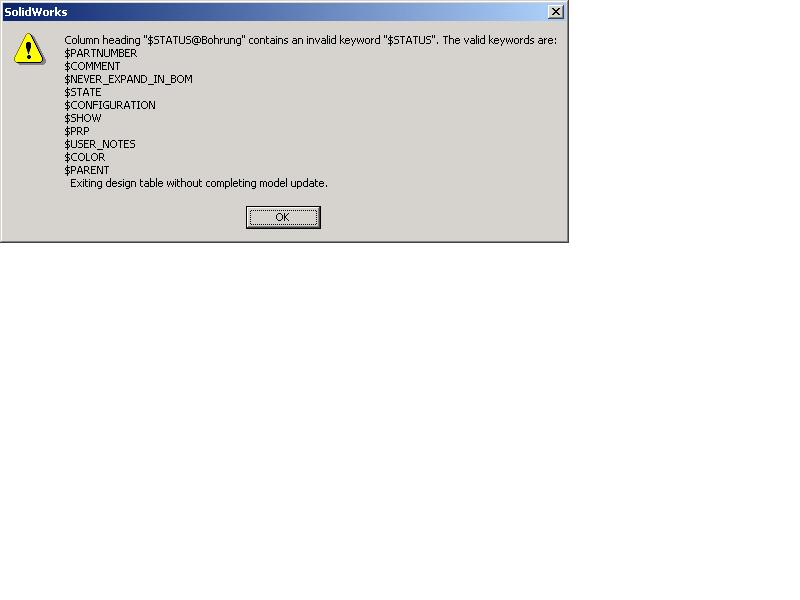

Guten Morgen Radius
Echt gut das Teil.
Leider muss ich etwas Wasser ins Feuer schütten. Ich hatte nach dem eintragen der Werte und dem Wechsel zurück ins SW die folgende meldung erhalten.
Trotz dieser Fehlermeldung wurde das Rad anschliessend erstellt. Ich erhalte die Meldung übrigens bei jedem Durchlauf. Habe es eben mit drei verschiedenen Werten gestestet.
SW2004 SP4.1 ohne FW, jedoch  mit Toolbox
En Gruess
Olivia
s.giehl
Ingenieur Maschinenbau/Fahrzeugtechnik
Sehen Sie sich das Profil von s.giehl an!   Senden Sie eine Private Message an s.giehl  Schreiben Sie einen Gästebucheintrag für s.giehl
Beiträge: 698
Registriert: 10.07.2002
THINK DEEP
erstellt am: 01. Sep. 2004 08:33    Editieren oder löschen Sie diesen Beitrag!  <-- editieren / zitieren -->   Antwort mit Zitat in Fett Antwort mit kursivem Zitat    Unities abgeben: 1 Unity (wenig hilfreich, aber dennoch)2 Unities3 Unities4 Unities5 Unities6 Unities7 Unities8 Unities9 Unities10 Unities Nur für Radius 10 Unities + Antwort hilfreich
Hallo Olivia,
schalte mal Dein SWXSolidWorks auf Deutsch um, dann müßte die Fehlermeldung weg bleiben.

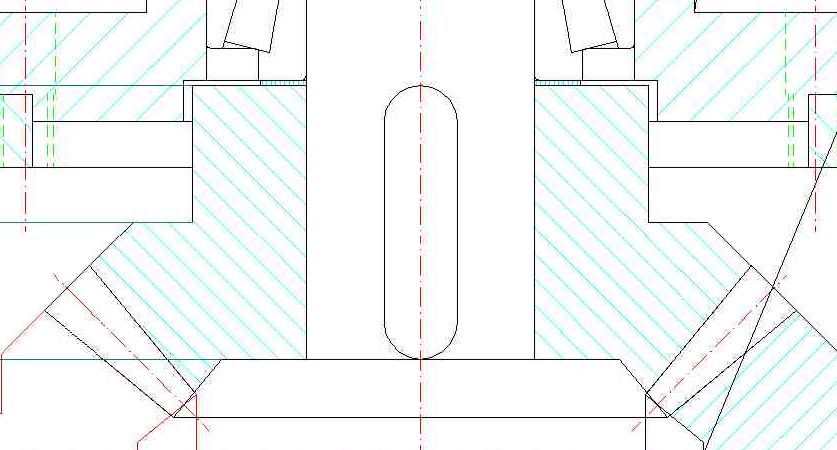

Hallo Radius, klasse Programm!
Habe mal ein etwas ungewöhnlicheres Kegelrad versucht zu erstellen, welches wir vor einigen Jahren mal selbst hergestellt haben.
Bis Modulreihe 2 und Zähnezahl bin ich gekommen, dann war Schluss.
Die Zahnbreite wurde vom Programm begrenzt auf 12,25 mm, sollte aber 18,34 mm sein. Auch den Nabendurchmesser begrenzt er mir auf 21,57 mm, der sollte 50 mm sein
zrad und zgrad sind gleich: 26
Weitere Masse waren dann:
L=36.68 mm
L1=30 mm
NL=15 mm
ND=50 mm
Bohrung 25 mm
Teilkreis< = 90°
Fusskreis< = 79°
Kopfkreis< = 101°
Was ist da los? Habe mal versucht die Begrenzungskriterien in der Tabelle zu untersuchen. Hm, so ganz nachvollziehen konnte ich das nicht. Aber da das Kegelrad hergestellt werden konnte, vermute ich mal in der Begrenzungsformel einen Fehler.
Wäre klasse wenn Du das mal checken könntest.
