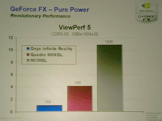

Meine frage kennt jemand die Matrox Parhelia Graka. http://www.matrox.com/mga/deutsch/archive_story/oct2002/p256mb_launch.cfm
Und hat diese schon jemand im einsatz?

Dies muss ein absoluter Hammer werden - siehe Anhang ...
Grüße - Letschi!

mmmhhh....
das (bild von letschi) sieht nach warten aus ;-)
