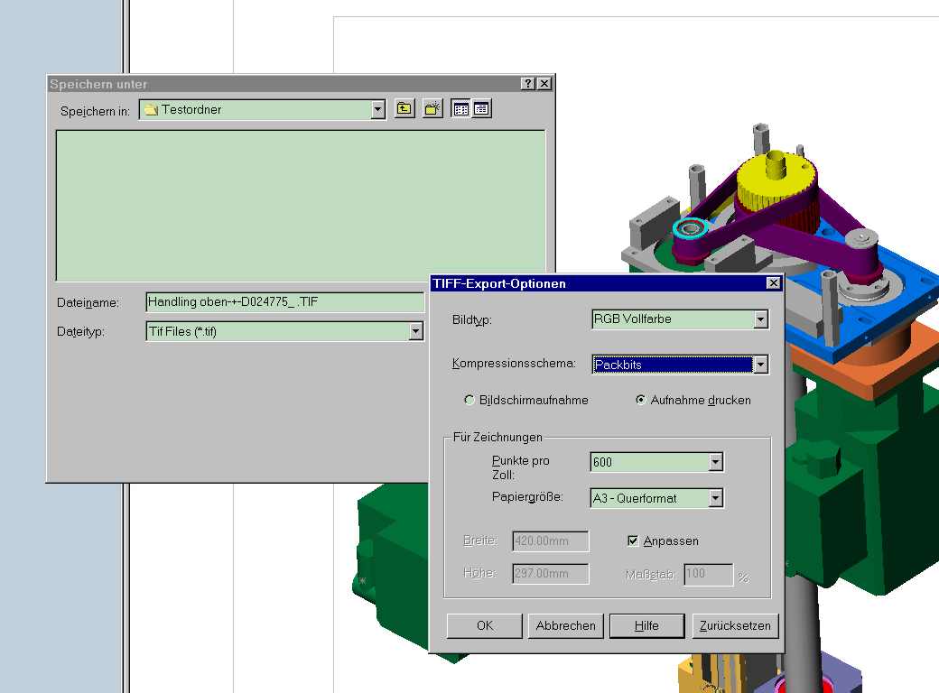

wie bekommt ihr den ordentliche Bilder einer 3d Baugruppe gespeichert??
Ich mein so mit richtig sahniger Auflösung. Der Tiff Export haut mich nicht so vom Hocker irgendwie....

mir gefällt der Tiff export aus den Teilen und Baugruppen auch nicht.
Man kann leider nur Bildschirmaufnahme (70DPI) einstellen.
Aber es gibt einen Workaround:
Erstelle eine neue Zeichnung. Füge Dein Modell in die Zeichnung ein (In der gewünschten Ausrichtung).
Stelle die Ansicht schattiert dar. Dann speichern unter, Tiff auswählen. Einstellungen etwa wie in meinem Bild. Dann speichern...
Auf meiner lahmen Kiste kann ich dann 'nen Kaffee (oder Cappuccino  )trinken gehen bis das Tiff gespeichert ist (wegen den 600 DPI)

wenn du SolidWorks 2001Plus und höher einsetzt kannst du auch einfach ein Makro von mir nehmen, das exportiert zwar "nur" nach BMP, aber von da aus kannst du ja dann mit Freeware (wie IrfanView oder XNView) in andere Formate konvertieren.
Das Makro SaveQualityBitmap findest du unter http://solidworks.cad.de/mm_18.htm (oder auch in der Makrosektion auf http://swtools.cad.de/macros.htm ) und im SolidWorks Supportbereich.

jaa das mit dem Bitmap ist schon feiner. Das mit dem Tiff funkt bei mir echt nur mäßig madig. Bei ordentlicher dpi zahl bekomme ich ne 60 mb datei mit genau garnichts mehr von meinem Bauteil drauf, toll nö.....60mb weißer hintergrund.
ich werde mal beim bitmap bleiben...
