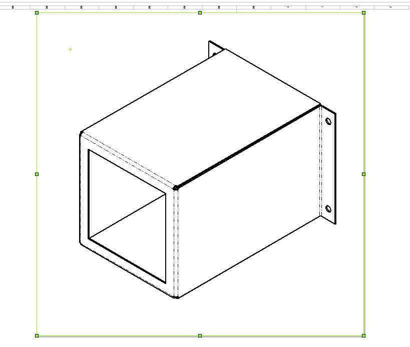

Hallo sw4you,
> Leider kann ich da halt noch keinen GAP definieren.
Wenn du das möchtest kannst du die bestehenden Linienarten durchaus mit anderen Längen/Lücken definieren bzw. editieren. Das ist allerdings abhängig vom installierten SolidWorks und nicht dokumentabhängig. Dazu kannst die Datei swlines.lin im Verzeichnis [...]\lang\german editieren, wie das dann aussehen kann zeigt das Bild.
Aber wie gesagt, ist eben nicht mit dem Dokument gespeichert und von daher eher nur bedingt zu gerauchen.
