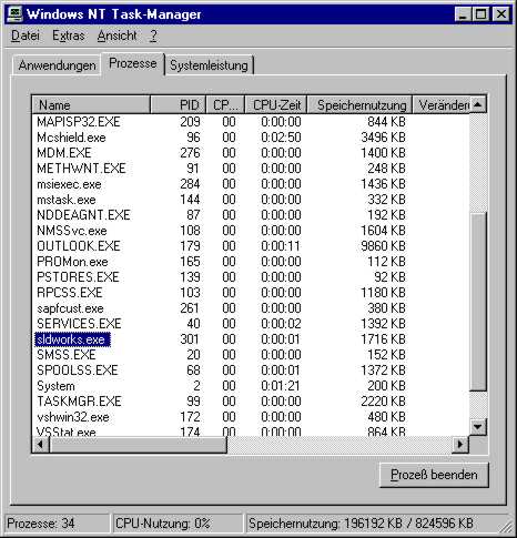

Hallo Joachim,
wir hatten auch schon mal das Problem.
Versucht doch mal bevor ihr euch ausloggt im Taskmanager unter Prozesse die sldworks.exe mit Prozess beenden zu schließen. Dort können obwohl keine Fenster sichtbar sind mehrer Sessions offen sein.
Danach werden auch die Lizenzen normalerweise wieder freigegeben.

Hallo Bernd,
haben wir schon ausprobiert. Alle exe´s sind beendet, trotzdem wird die Lizenz nicht freigegebe. Das problem taucht vor allem beim unkontrollierten Abbruch auf (Stromausfall, SWXSolidWorks schmiert ab...).
trotzdem vielen Dank für Deine Antwort.
