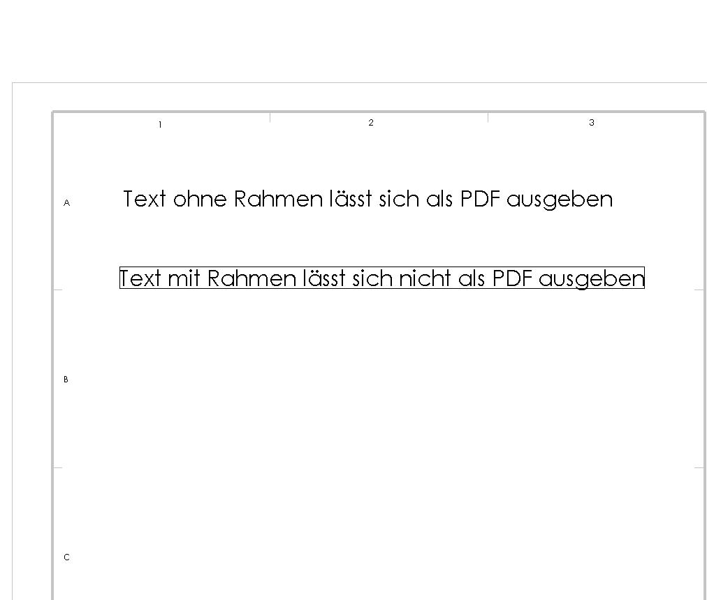

Hallo zusammen
Unsere Artikelzeichnungen werden als PDF-Files ausgedruckt, damit alle Zugriff darauf haben. Heute wollte ich nun eine neue Zeichnung als PDF in die Ablage schreiben, jedoch ohne Erfolg. SWXSolidWorks hängte sich immer auf! In der Annahme eine korrupte Datei produziert zu haben, macht ich mich nochmal ans Werk, und begann von vorne. Bei jeder neuen Ansicht schrieb ich zum Test ein PDF, und es klappte jedesmal.
Ganz zum Schluss kommt noch ein kleiner Text hinzu, der mit einem rechteckigen Rahmen versehen ist, und siehe da der Hänger stellt sich wieder ein! Schlussendlich stellte sich heraus, dass der Text-Rahmen das Problem ist!
Wir arbeiten mit SW2001 SP14. Hat jemand von euch auch schon mit diesem Phänomen Bekanntschaft gemacht?

Hallo Markus,
hab mal mit einer simpel Zeichnung probiert mit ein paar Texten mit verschiedenen Textrahmen, aber keine Probleme. Als PDF-Drucker benutze ich pdfFactory. Weitere Daten: W2KWindows 2000 SP2, SolidWorks 2001 SP7.
Sorry,
Stefan
