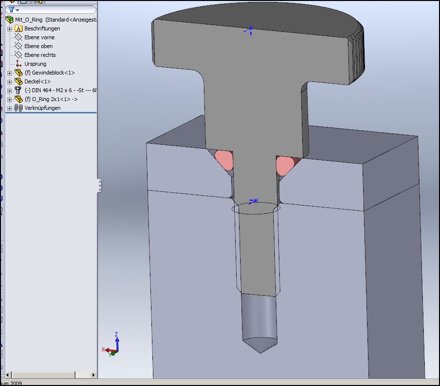

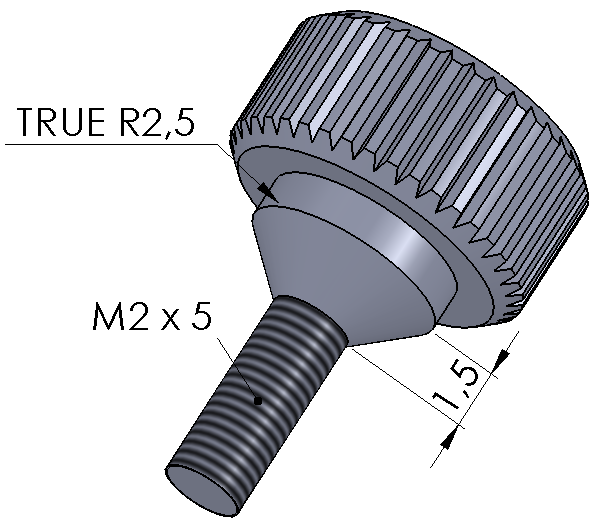

zur Abschirmung von Hochfrequenter Störstrahlung habe ich einen optischen Messempfänger samt Batteriepack in ein Kassettengehäuse aus Aluminium eingebaut. Damit das Gehäuse HF-dicht ist muss es ordentlich, d.h. mit 14 Schrauben zugeschraubt werden. Derzeit verwende ich hierfür die mitgelieferten Senkschrauben mit Kreuzschlitz (siehe Anhang "Senkschraube_20100320.jpg"). Um den Empfänger und auch die Batterien leichter tauschen zu können möchte ich die Schrauben jedoch durch Rändelschrauben ersetzen. Hierfür suche ich Rändelschrauben in der Art wie ich sie in Senkschraube_mit_Raendel_20100320.png entworfen habe. Gibt es derartige Schrauben fertig zu kaufen? Wenn ja, könnt Ihr mir eine Bezugsquelle nennen (kleine Stückzahl)?
Mit freundlichen Grüßen
Guido

Hallo Guido,
so ließe es sich auch lösen!
(Standart Rändelschraube nach Din mit O-Ring)
(inklusive so etwas wie eine Schraubensicherung )
Andreas
Stillstand ist Rückschritt

Original erstellt von Krümmel:
Der Ansatz gefällt mir gut. Ich habe bereits ein paar Firmen bezügl. M2 Rändelschrauben angeschrieben. Für die O-Ringe habe ich bereits eine Bezugsquelle.

Hallo Guido.
Als Beispiel guggst du hier. Damit bekommst du auch deine vorhandene Senkbohrung überdeckt. Ansonsten langt wohlmöglich eine Unterlegscheibe.
Wenn dir das nicht passt   googelst du mit "Gehäuseschrauben PC"

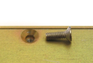

Hallo ThoMay,
Original erstellt von ThoMay:
In diese Richtung habe ich auch schon gesucht. Es gibt in diesem Bereich Schrauben mit einem schönen kleinen Rändelkopf. Allerdings besitzen PC-Schrauben in der Regel ein Zollgewinde oder einen größeren Durchmesser als M2.
Ich habe mittlerweile vier Rändelschraubenhersteller angeschrieben, mal sehen was passiert.

HAllo Guido
Ja,pfft, man kann auch so gut deinem Bild ganz oben entnehmen, das du was kleineres als M2 suchst.

Hallo ThoMay,
Die Schraube sollte nicht kleiner, sondern genau M2 sein. Wie meinen zweites Bild zeigt.

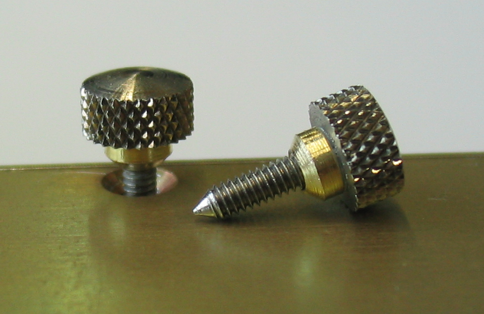

ich bin Euch noch die Antwort bezüglich meiner letztlich realisierten Lösung schuldig:
Ich habe die folgenden Rändelschrauben verwendet "M2 x Ø6 x 7,7 lang; Rändel RGE0,6 : Kopfhöhe 3,20; Gesamtlänge 11,00" und mir passende Hülsen drehen lassen. Die Hülsen habe ich anschließend mit der Rändelschraube verlötet. Das Ergebnis könnt Ihr im angehängten Bild sehen ("Senkschraube_mit_Raendel_20100525.JPG"). Für eine Großserie ist diese Vorgehensweise natürlich keine Lösung. Da ich jedoch nur 14 Schrauben benötigt habe war dies für mich ein gangbarer Weg. Insbesondere bezüglich der mir zu Verfügung stehenden Infrastruktur.
Vielen dank nochmals für Eure Unterstützung.
Guido

GuidoCAD
Sehen Sie sich das Profil von GuidoCAD an!   Senden Sie eine Private Message an GuidoCAD  Schreiben Sie einen Gästebucheintrag für GuidoCAD
Beiträge: 202
Registriert: 27.11.2009
erstellt am: 25. Mai. 2010 17:48    Editieren oder löschen Sie diesen Beitrag!  <-- editieren / zitieren -->   Antwort mit Zitat in Fett Antwort mit kursivem Zitat    Unities abgeben: 1 Unity (wenig hilfreich, aber dennoch)2 Unities3 Unities4 Unities5 Unities6 Unities7 Unities8 Unities9 Unities10 Unities
irgendwie will das Bild nicht zu Euch.
Guido

Hallo ThoMay,
Und was haben die jetz das Stück gekostet?
Die Rändelschrauben habe ich netterweise von einem Hersteller geschenkt bekommen. Für die Hülsen (20 Stk.) habe ich 25,- EUR bezahlt. Leider steht mir derzeit keine Drehbank zu Verfügung.
