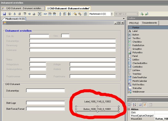

ich habe in der Managment Konsole unter Maskendesigner->Dokument->CAD-Dokument->Formular->Dokument erstellen einen Button und ein Label aus den Steuerelementen hinzugefügt.
Nun möchte ich zum testen lediglich beim drücken des Buttons den Text des Labels ändern.
Dafür habe ich im Ereignis "MouseClick" des Buttons folgenden Code geschrieben:
  Label_1600_1140_0_10002.text = "Hallo"
Nun kommt die folgende Fehlermeldung:
Der Name Label_1600_1140_0_10002 wurde nicht deklariert.
Warum kennt das Ereignis nicht das Label bzw. wie kann ich es deklarieren?
Ich habe es auch einmal mit dem Button selber versucht und den kennt er auch nicht?!
Von Delphi und Visual Basic Express kenne ich es so, das alle Steuerelemente direkt angesprochen werden können, wenn der Code im "Vaterobjekt" liegt.

Hallo Maik,
der Zugriff auf die Maskenobjekte erfolgt über die PRO.FILE-Klassen.
Eine Einführung im Rahmen eines Forums sprengt jedoch den Rahmen.
Wende Dich doch an Deinen PRO.FILE-Betreuer.
Ed

eine Möglichkeit wäre:
Code:
protected Control FindChildControl(Form form, string name)
      foreach (Control ctrl in GetChildControls(form)) {
              if (ctrl.Name == name) {
                    return ctrl;
      return null;
protected Control[] GetChildControls(Control ctrl)
      ArrayList controls = new ArrayList();
      foreach (Control c in ctrl.Controls) {
      // add this control and all its nested controls
              controls.Add(c);
              controls.AddRange(GetChildControls(c));
      // return the result as a Control array
      return (Control[])controls.ToArray(typeof(Control));
... und dann im EventHandler einfach:
Code:
        private void Button_51_0_0_10007_MouseClick(object sender, System.Windows.Forms.MouseEventArgs e)
            Form form = ((Control)sender).FindForm();
            Control ctrl = FindChildControl(form, "Button_62_0_0_10004");
So kann man auf alle Steuerelemente zugreifen, auch auf den Strukturbaum.
