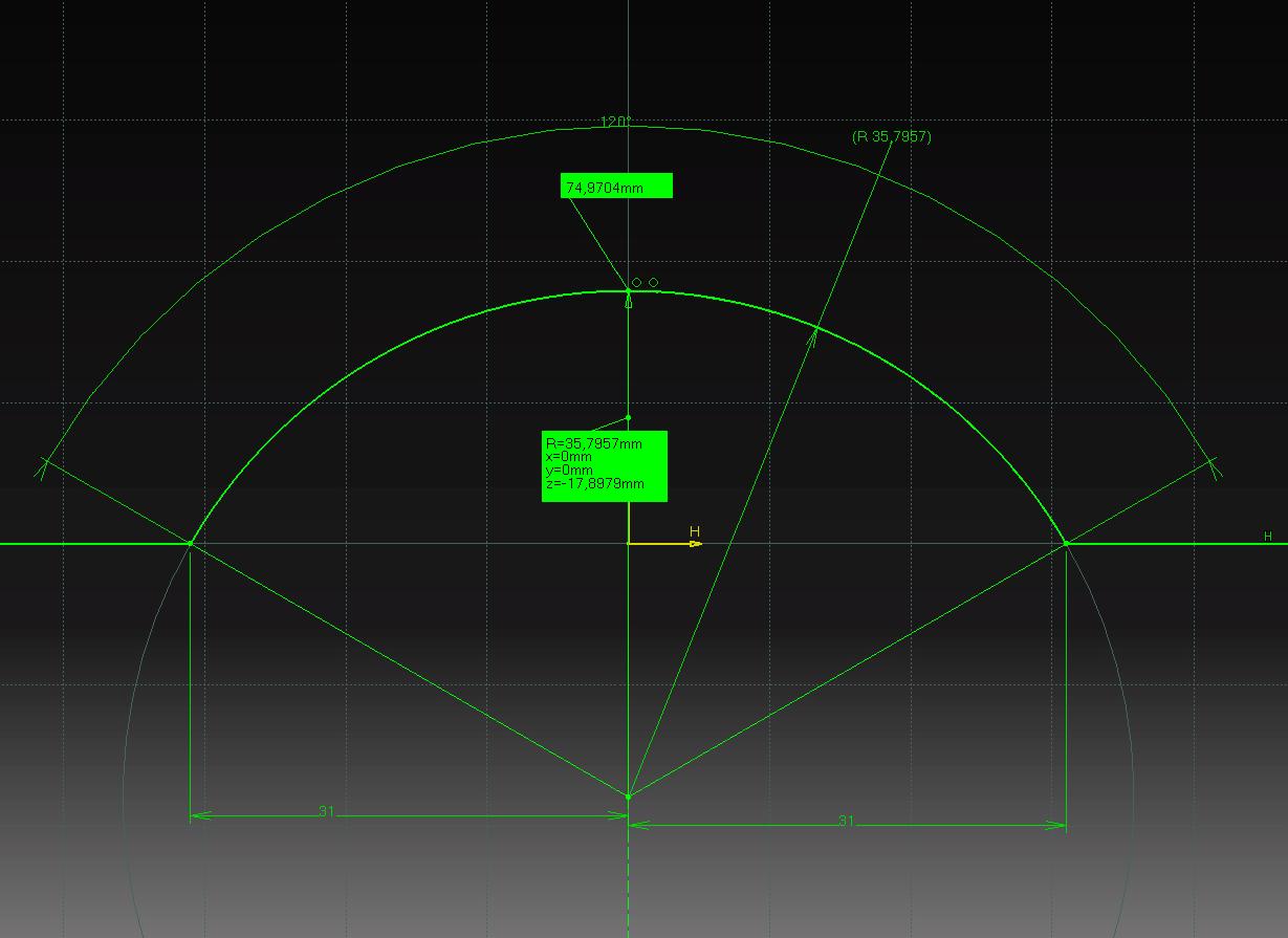

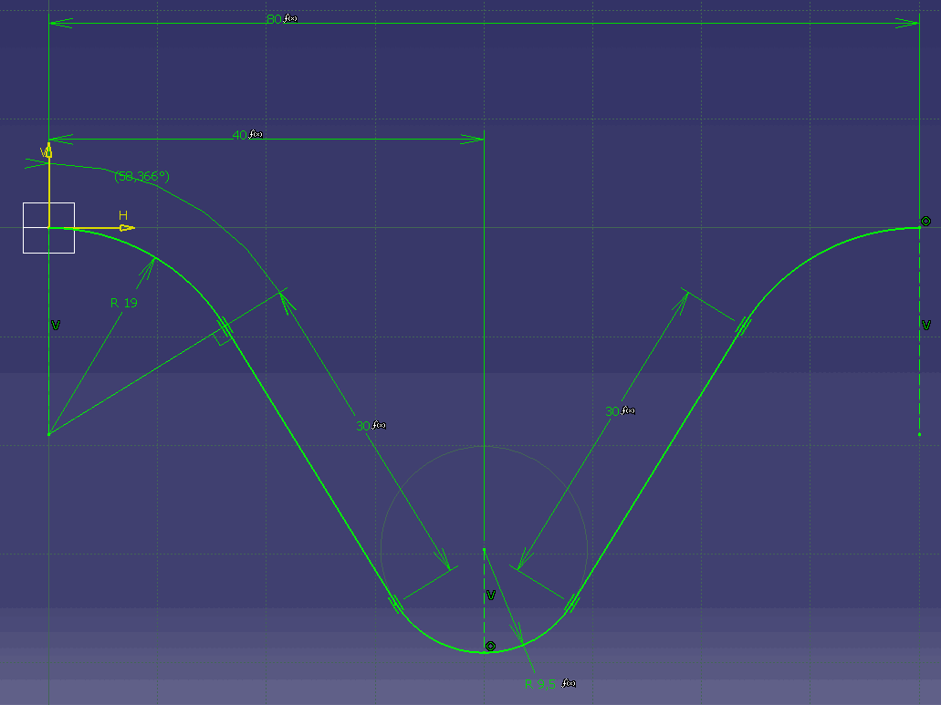

in beigefügter Zip-Datei befindet sich ein CATIA V5R17-CATPart mit Skizze. Außerdem sind 4 Parameter definiert. Im Prinzip soll ein beidseitig eingespannter Balken modelliert werden, bei dem die Länge im gebogenen Zustand natürlich gleich der geraden Länge (Parameter Länge_ungebogen) sein soll. Der Parameter Länge_gebogen ist die gestauchte Länge. Weiterhin wurden definiert die Länge der geraden Bereiche im Vergleich zur Ausgangslänge und das verhältnis von Außenradius zu Innenradius.
Da man die Bogenlänge der Radien nicht bemaßen kann, muss man irgendwie den Umweg über Radius und Winkel gehen. Diese hängen aber beide zusammen. Hat jemand eine Lösung für die vollständige Parametrisierung?

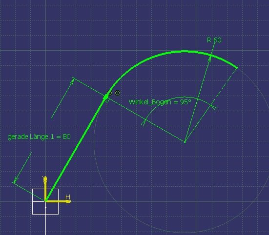

Hallo CAD-User2,
ich hab mal ein Beispiel einer Formel für eine gestreckte Länge in Bildern angehängt, das Du dann auf Deinen Fall umstricken kannst.

zunächst mal vielen Dank für die Antwort. Mir ist schon klar, dass die Bogenlänge berechnet wird aus Winkel*Radius*PI/180. Mein Problem ist, den erforderlichen Winkel bzw. Radius zu berechnen, wenn es keine andere Möglichkeit gibt. Durch meine Randbedingungen brauche ich entweder nur den Winkel oder nur den Radius, der andere Wert ergibt sich dann. Ich komme auf eine trigonometrische Gleichung, die ich nicht auflösen kann.

Hallo CAD-User2,
jetzt versteh ich das Problem...
Du kannst ja beide Maße in die Skizze bringen, auch wenn Du nur den Winkel brauchst und der Radius eine Überbestimmung hervorruft. Dann mach einen Doppelklick auf den Radius und klicke auf Referenz. Dann wird der Radius in Klammern gesetzt, verändert sich parametrisch mit, aber treibt nicht mehr, aber der Parameter Radius ist vorhanden und kann in der Formel verarbeitet werden.

Jetzt fehlt nur noch die Formel für den Radius, die ich nicht zusammenbringe. Vielleicht kann mir jemand dabei helfen.

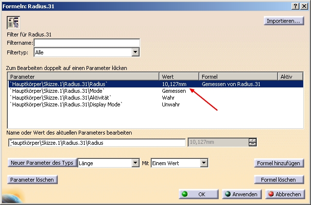

jetzt versteh ich doch nicht, was Du brauchst.
Den Radius kann man doch im Sketcher direkt ablesen und im Formeleditor als Parameter fassen. Z.B. den Winkel als richtiges Maß eingeben, den Radius als Referenzmaß und diesen Parameter kann man dann in der formel verwenden. Welche Formel meinst Du?

Falte.zip
Jetzt bin ich zwar etwas weiter, aber die Skizze ist jetzt überbestimmt.

ich habs noch nicht aufgemacht, aber wenn die Skizze überbestimmt ist, musst Du halt ein noch Maß, das sich ergibt als Referenz definieren.

Die Skizze ist nicht überbestimmt (Wäre so rosa-lila), sondern die Geometrie ist unmöglich! (rot bedeutet dass die Bedingungen nicht erfüllbar sind!) Hab jetzt leider keine Zeit, melde mich später, falls es keine anderweitige Hilfe gibt.

nochmal zum Mitdenken (für dich  ):
Du definierst Anfangs und Endpunkt des Kreisbogens, setzt einen steuernden Winkel ein, setzt einen Radius als Referenz und kannst dann die gestreckte Länge über eine Messung auslesen (siehe Bild).
Die Überbestimmtheit kommt also dann von deiner Anschlussgeometrie der Skizze.

Vielen Dank auch an DMaier für die Antwort. Ich definiere nur den Anfangspunkt des äußeren Kreisbogens, der Endpunkt ergibt sich aus der anderen Geometrie und ist variabel. Der Radius des äußeren Kreisbogens steuert und der Winkel ist gemessen. Wenn man die Bemaßung für den mittleren Radius entfernt, lässt dich die Geometrie verschieben. Also müsste man doch diesen Radius bemßen können.

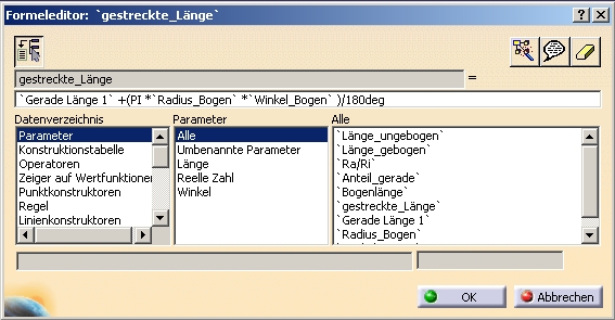

Hallo CAD-User2,
schau Dir mal Deine Formel7 an. Die ist definitiv falsch. Abgesehen davon, dass ich sie eh nicht versteh, ist sie nicht Einheitenkonsistent:
Länge =Winkel*Faktor    geht nicht!
(Vorne mm - hinten deg)
In diesem Fall macht CATIA m als Einheit rein und damit ist die Skizze unmöglich.

Hallo CAD-User2,
die Formel10 ist garantiert auch einheiteninkonsistent.
Ein Radius ist ein Parameter Typ "Länge" mit der Einheit mm. Also muss das Ergebnis nach dem = auch die Einheit mm ergeben.

Formel 7 war nur zum testen und ich habe vergessen, sie zu löschen. Formel 10 müsste stimmen, denke ich. Aber unabhängig davon scheint sich nach einigem Probieren das Problem in eine andere Richtung zu verlagern. Nach Entfernen der Formel 10 für den äußeren Radius, habe ich festgestellt, dass es zwei geometrische Möglichkeiten für den gleichen Radius gibt (siehe Bilder).Wie lässt sich das eindeutig definieren?

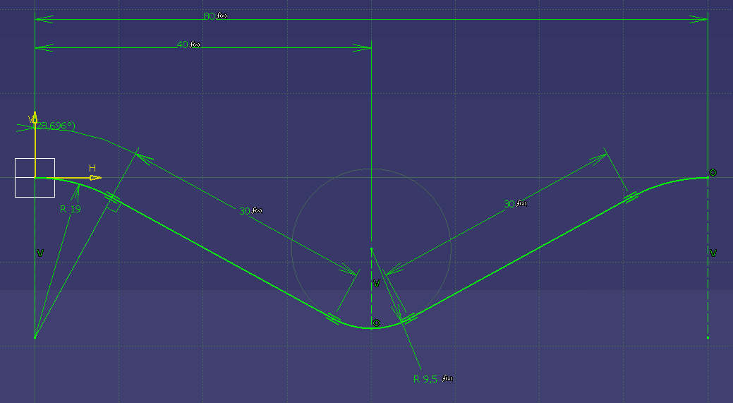

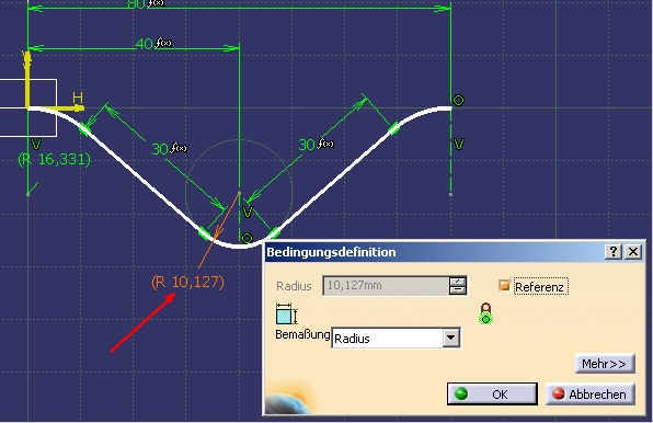

Die Skizzen in den beiden Bildern Kurve1.gif und Kurve2.gif sind grün (also geometrisch vollständig bestimmt). Deshalb glaube ich nicht, dass es unendlich viele Möglichkeiten gibt, sondern bei gegebenem Radius nur diese beiden.
Wenn man nach Doppelklick auf den Radius die Referenz einschaltet, kann man die Geometrie von Hand verschieben. Dabei sieht man, dass nur ein Parameter in der Bemaßung fehlt.
Von den beiden Möglichkeiten brauche ich nur die, bei der die Gesamtlänge der Kurve dem Parameter 'Länge_ungebogen' entspricht.

Hallo CAD-User2,
so wie ich es verstehe:
- gibt es nun einmal (aufgrund dieser besonderen geometrischen Konstellation) 2 Lösungen für dieses Konstrukt
- du möchtest das aber nur eine Lösung gültigkeit besitzt
-> definiere eine Prüfung: Die Prüfung "beobachtet" den Wert des Winkels, der nicht grösser 30deg werden darf. Sollte der Winkel den definierten Wert übersteigen erzeugt das System eine Meldung in der Art "Konstruktion so nicht zulässig!"
Nachteil dieser Methode -> du brauchst KnowledgeWare um eine solche Prüfung zu erzeugen !

inzwischen habe ich herausgefunden, dass der kleinste mögliche Radius erreicht wird, wenn die Mittelpunkte der drei Radien auf einer Geraden liegen. Liegt der Mittelpunkt des mittleren Radius nicht auf der Verbindungsgeraden der beiden anderen Mittelpunkte (sondern mit einem Abstand a davon entfernt, Im Bild Maß 14,142), werden die Radien größer. Es ergibt sich der gleiche Radius, wenn a "oberhalb" oder "unterhalb" der Verbindungsgeraden liegt, die Geometrie ist aber wie bereits erwähnt eine andere. Wie kann man unterscheiden, auf welcher Seite der Linie ein Punkt liegt?
