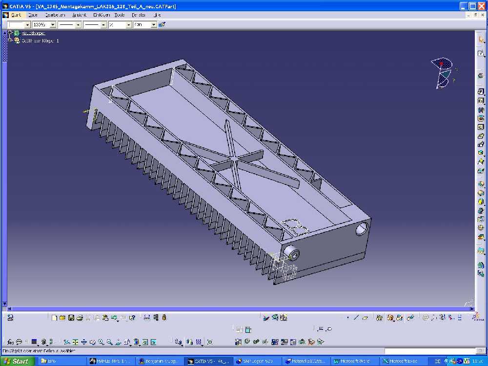

Frage 1)
Kantenverrundung – komplettes Bauteil
Gibt es eine Möglichkeit über eine Funktion alle Kanten eines Parts auf einmal zu markieren / zu verunden.
Ziel ist es das Bauteil komplett an jeder (!) Kante mit einem 0,5 mm Radius zu verunden ohne die dutzenden Kanten einzeln anklicken zu müssen.

Hallo m_B,
willkommen im Catia-Forum.
Damit hast Du im Part schlechte Karten. das geht nur im Sheet Metal.
Du kannst aber eine Fläche auswählen und hast somit alle Kanten, die zu dieser Fläche gehören.
Um den Durchblick zu behalten, würde ich Dir aber trotzdem raten, nicht alle Kanten in eine Verrundung zu packen, sondern mehrere zu erstellen.

Hallo mister_b!
Komplettes Bauteil verrunden funktioniert wie folgt:
- Suchfunktion
- Suche nach "Kante*"
- Option "Topologie einschliessen" aktivieren (ist glaube erst ab R12 verfügbar)
- Dann Verrundung anwählen und R eingeben
Siehe Dateianhang
Gruß Norman

Hallo mister_b!
Es geht auch noch ein bisschen schneller. Dafür musst Du nur unten rechts in der (verkümmerten) Befehlseingabezeile den entsprechenden Selektionsbefehl eingeben. Je nach Systemsprache ist der dann:
t: kante    (für deutsche Systemsprache)
t: edge    (für englische Systemsprache)
Dadurch werden alle Kanten deines Parts selektiert und Du kannst das Edge Fillet ausführen.
Prinzipiell schliesse ich mich aber der Meinung von Jochen an, dass man nicht so arg viele Elemente in ein Feature reinpacken sollte.
