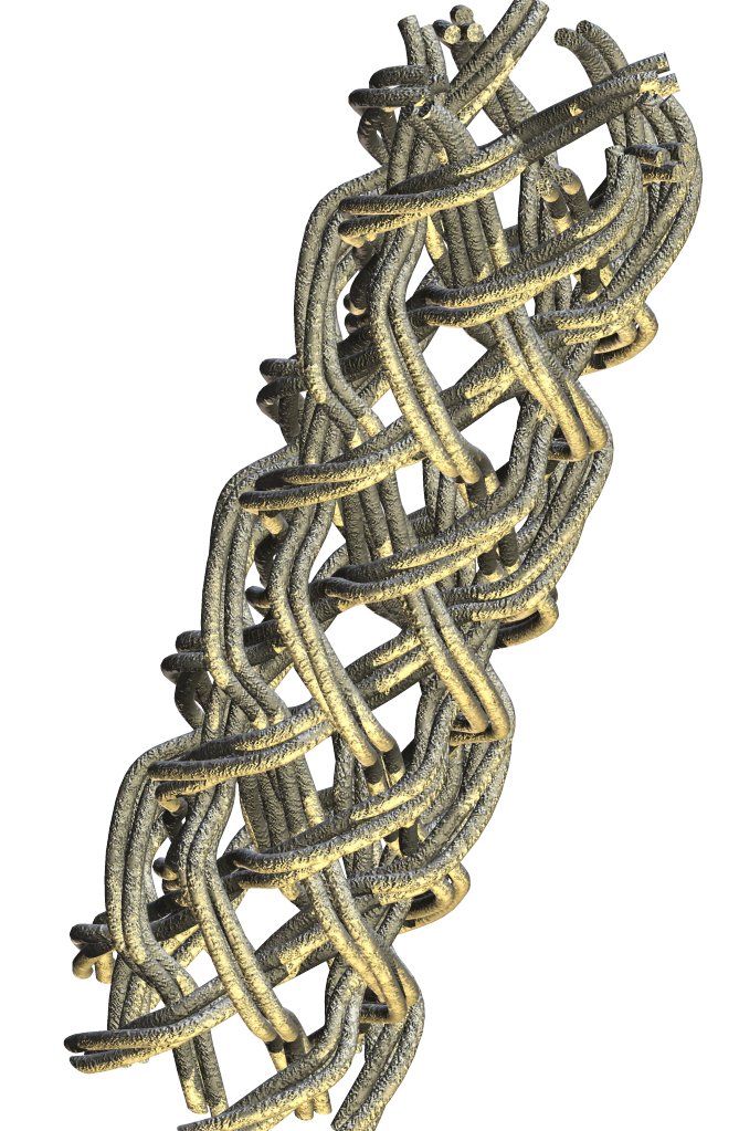

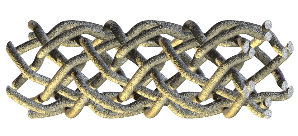

Drahtseil.CATPart
ob es sinnvoll ist oder nicht, ich wollt es mal ausprobieren, und geklappt hat's dann auch noch
Translation mit 2 Führungskurven (einmal ne Mittellinie und ne gebogenen Spirale)
Die ganze Sache ist aber übel rechenaufwendig! Wenn man die 3D-Kurve (Verlauf des Seils) verändern will, muss man die 2.Translation inaktivieren, sonst gehts so gut wie absolut gar nicht.
Das CatPart hat über 4MB, deswegen kann ichs leider nicht hochladen. Auf PM-Anfrage kann ich es aber per Mail verschicken.

Hmm, irgendwie hat mein Bild upload nich geklappt.
Ich probiers nochmal.

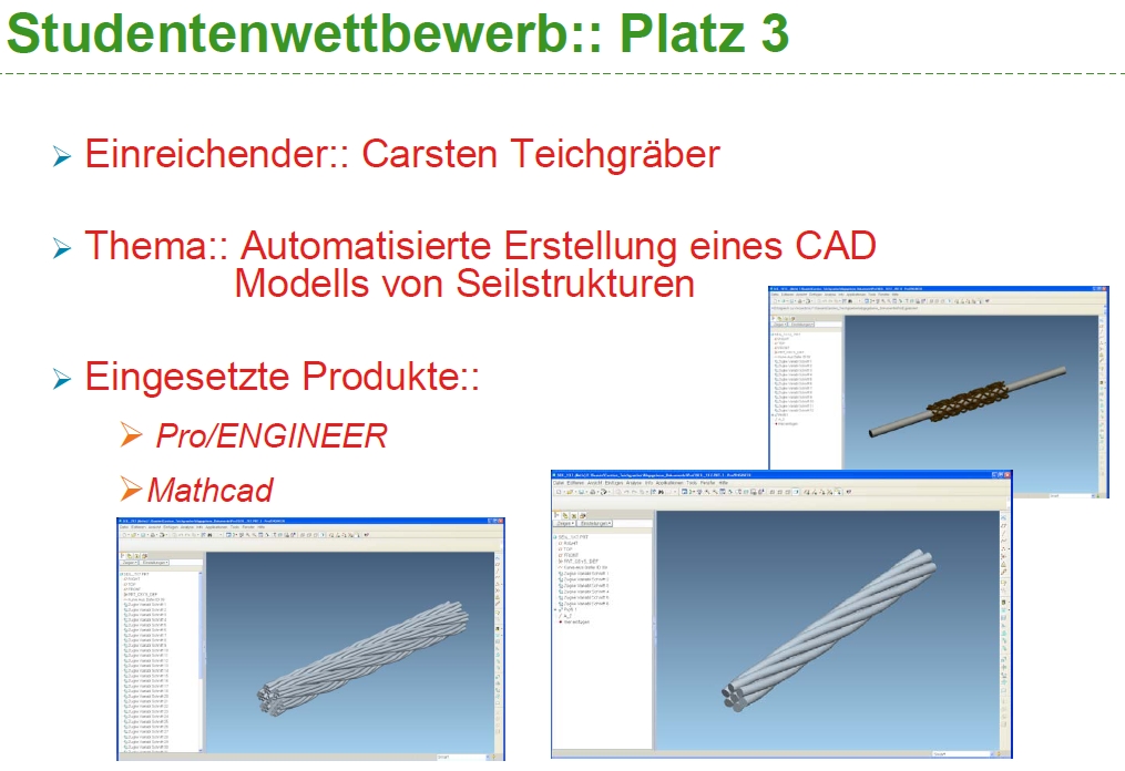

Was heißt hier aufblasen? Wenn ich nun ein genaues CAD-Modell der Seilstruktur benötige!
Beispielsweise für FE-Kontaktuntersuchungen --> Verluste durch innere Reibung
Ich finde immer lustig wie die Leute ihr alles pauschaliesieren.
Das Hauptziel des Projektes "InnoZug" ist es, die besonderen Eigenschaften hochfester, synthetischer Fasern für einen breiteren Einsatz als Zugmittel nutzbar zu machen. Dazu müssen folgende Teilprojekte bearbeitet werden:
   1. Grundlagenuntersuchungen - Ermittlung von Kennwerten und Dimensionierungsgrundlagen zu Lebensdauer, Kriechverhalten und Verschleißfestigkeit hochfester Faserseile
   2. Entwicklung von Herstellungsverfahren - Im Vordergrund stehen dabei eine Steigerung der Lebensdauer sowie die Einarbeitung von mechanischen und sensorischen Zusatzelementen in textile Strukturen
   3. Feststellung des Verschleißzustands - Entwicklung von Möglichkeiten der messtechnischen Überwachung des Seilzustandes zur rechtzeitigen Erkennung der Ablegereife (Austauschkriterium)
   4. Entwicklung und Test von Prototypen - Herstellung von Prototypen neuer Zugmittel, anwendungsnahe Tests in Pilotanlagen

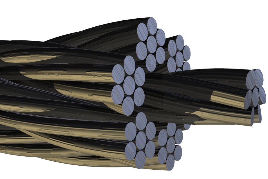

Anbei einige der Seilstrukturen aus dem InnoZug-Projekt.
Flechtstruktur aus Mathcad, CAD-Modell ProE WF 4.0
P.S. Bitte nicht solche Strukturen um irgendwelche Kabeltrommeln wickeln :-)
