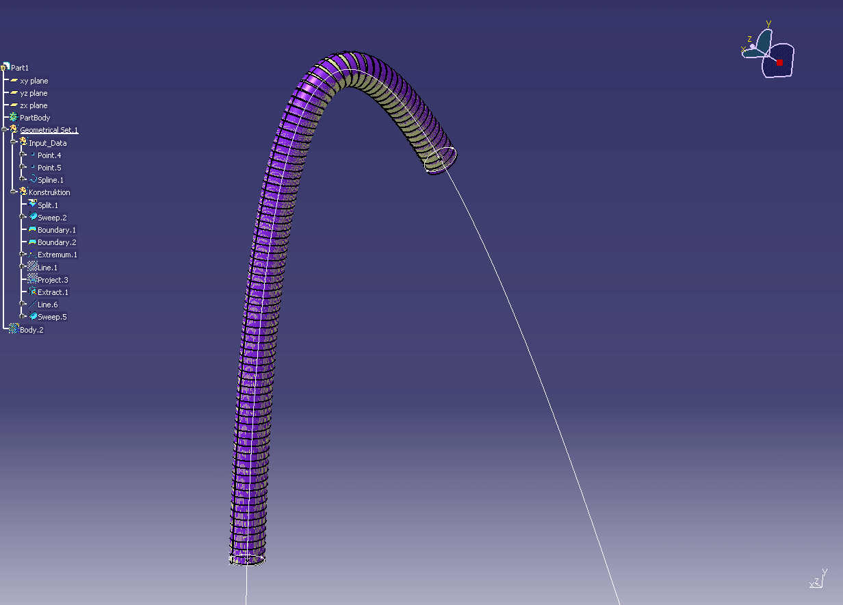

habe folgendes Problem:
man stelle sich ein Rohr oder eine Leitung vor die Mittellinie ist ein beliebiger Spine. Nun möchte man dieses Rohr mit einem Band (Hitzeschutz) umwickeln. Ich habe eine gebogene Helix bzw. Schraubenlinie erzeugt und anschliessend ein sweep with reference surface. (siehe Anhang). Im Bogenbereich Sieht das ganze nicht sehr schön aus. Gibt es eine andere Möglichkeit das umzusetzen?
Vielen Dank

warum machst du die "Umwicklung" nicht mit einer einfachen Rohrfläche als Translation?

ich muss zugeben, dass ich mich noch nicht viel um Ummantelung abgegeben habe, aber ich finde, es sieht doch plausibel aus, wie soll es denn sonst aussehen? Wenn oben keine Lücken entstehen sollen, dann müssen sich die Bahnen unten überschneiden. Also würde ich entweder die gebogene Helix enger machen oder das Band breiter. (Es sei denn, das Band wäre in der Breite elastisch, dann könnte man vielleicht an eine Translation mit 2 Führungskurven denken.)

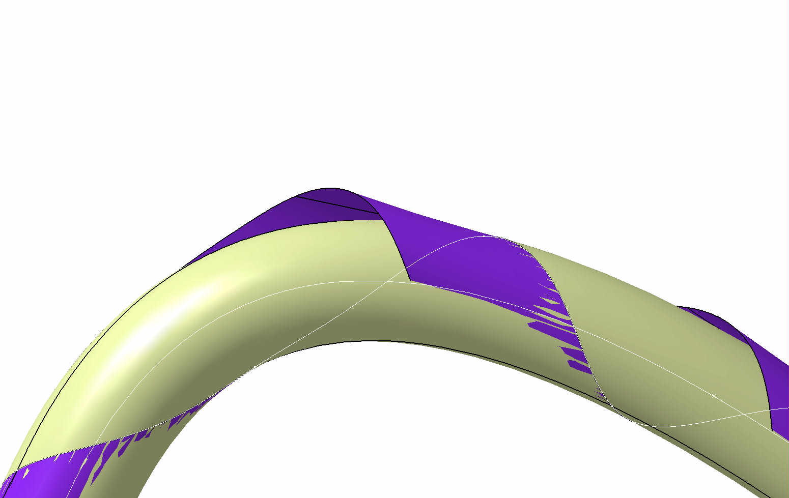

@Mörchen: Das mit den Löchern und der Überlappung ist mir klar allerdings: Was mich an der Darstellung stört ist, daß das Profil der Ummantelung eine Grade bleibt und sich nicht an die Fläche anlegt.

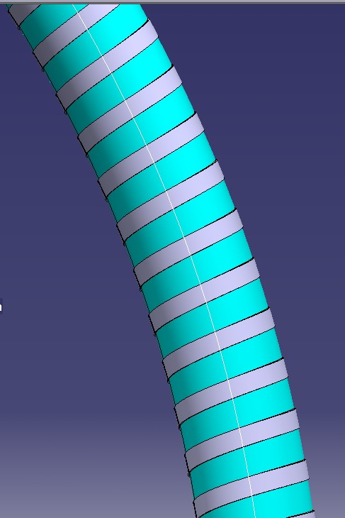

Pack doch eine parallele Helix auf das Rohr und trimme dann die Fläche.
Edit:
Wenn Du dann die Flächenhelix hasst kannst Du über diese z.B. einen Bogen sweepen.

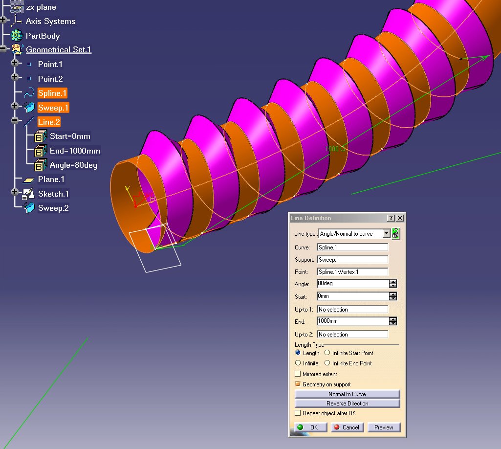

versuchs mal mit  Line-Angle/Normal to Curve und dann Geometry on support. So kannst du deine "Spirale" super steuern. Anschließend schießt du ein Profil entlang der "Spirale".

ich glaub,ich hab eine anliegende Ummantelung geschafft: Im GSD 2 Helix(en) auf der Trägerfläche, zwischen die beiden Kurven eine Translation mit 2 Führungselementen gezogen und auf die dann die Rippe gesetzt.

das geht mit dem Befehl "Linie", den hat jeder. Ist im Forum schön beschrieben. Such mal nach "Schraubenlinie biegen".
