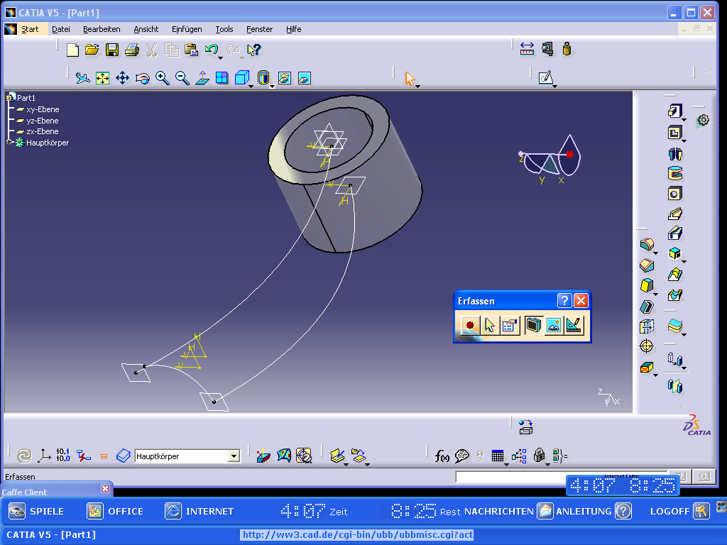

test antwort mit bild einfügen

Hi schnellesleben,
hat zwar gar nichts mit Catia zu tun, aber nachdem ich auf Deinem Test-bild Deinen Desktop sehen konnte, wuerde ich gerne wissen, was ein "caffe-client" ist :-)
Ich kenne es nicht, ich trinke ja keinen Kaffee ;-)
stets der Christoph

anwort auf vorgänger
ein cafe client ist ein internetcafe . netzwerk - name  auf dem ich catia v5 installiert habe und meine und die software ausprobiere ab diese gut arbeitet.
