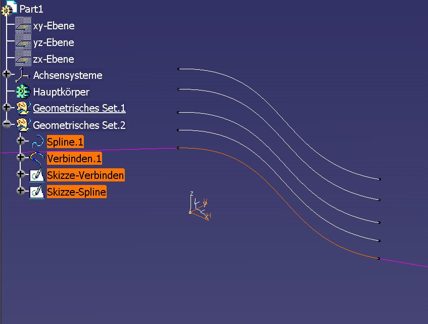

wenn ich zwei Kurven miteinander verbinde, und einmal einen Spline benutze und einmal eine Connect Curve bekomme ich bei gleichen Parametern unterschiedliche Ergebnisse. Warum? Ich hätte eigentlich gedacht, dass die Connect Curve ein einsegmentiger Spline ist.
Schon mal vielen Dank für die Antworten.

Hallo Jochen,
entsprechend der publizierten Dokumentationen müsstest Du recht haben. Selbige Analogie gibt es in der V4. In der V4 besteht ein SPLINE aus ARCs, die Funktion CURVE2/CONNECT liefert exakt dasselbe Ergebniss wir die Funktion ARC/CREATE mit Tangentialbedingungen.
Ich habe Dein Problem nachvollzogen, und konnte auch keine Erklärung finden.
Liegt das vielleicht an unterschiedlichen Funktionalen Beschreibungen der Kurven in V5?
SPLINES im GSD müssten rationale B-Splines (Gewichtungsfaktor immer =1) sein.
Daneben gibt es noch die NURBS (Non Uniform Rational B-Splines), bei denen der Gewichtungsfaktor nicht immer 1 sein muss!
Was "ist" also eine Connect Curve tatsächlich? Mit der GSD-Kurve-Analyse habe ich leider nur begrenzte Möglichkeiten das herauszufinden. Hier könnte vielleicht die Analyse aus dem Free Style-Paket weiterhelfen.
Ich kann also auch nicht wirklich weiterhelfen, das Problem an sich ist aber spannend.
Wenn Du ein Ergebniss hast, lass es mich bitte wissen

ich habe inzwischen etwas rumprobiert und bin zu folgendem Ergebnis gekommen:
Ein einsegmentiger Spline hat immer die Ordnung 6. Egal wieviel Randbedingungen definiert wurden. Die Ordnung einer Connect Curve hängt dagegen von den Randbedinungen ab. Sie ist erst dann 6, wenn ich an beiden Enden Curvature definiert habe. Das könnte zumindest erklären, warum bei Tangentialität zwei unterschiedliche Ergebnisse entstehen. Erzeuge ich aber zwei Kurven 6. Ordnung habe ich immer noch zwei Kurven, die nicht genau gleich sind. Man kann sie aber durch Ändern der Tension deckungsgleich machen. Es scheint also so zu sein, dass sich die Spannungen unterschiedlich stark auswirken, auch wenn die Werte die gleichen sind.

die Vermutung von Hardtail (interessanter Name) ging in die richtige Richtung.
Die Berechnungsalgorithmen sind unterschiedlich.
Bei "Connect Curve" wird ein NUPBS (Non Uniform Polinomius B-Spline) erzeugt. Das haben die vom Freestyle Shaper.

Hallo Achim,
wo ist dann der Unterschied zum einsegmentigen Spline, wenn beide die gleiche Ordnung besitzen? Ich glaube nicht, dass der Spline mit NURBS beschrieben wird. Ich kenne zumindest keine Möglichkeit auf die Gewichtungsfaktoren Einfluss zu nehmen. Da ein NUPBS ein NURBS ist mit g1...gn=1 (das ist zumindest das wenige, was ich über NUPBS gefunden habe), müssten beide Kurven deckungsgleich sein. Es sei denn, die Gewichtungsfaktoren beim Spline sind aus irgendeinem Grunde ungleich 1.
Ich bin nach wie vor der Meinung, dass der Wert der Tension anders gewichtet wird, lasse mich aber gerne berichtigen, falls dies nicht so ist. Falls noch jemand etwas zu den NUPS weiß, bin für jede Info dankbar.

vielleicht habt ihr im obigen Zusammenhang auch schon folgendes festgestellt:
Eine Connect Kurve im GSD unterscheidet sich von einer Connect Curve im Sketcher obwohl bei beiden Curvature und die selben Werte für Tension eingestellt sind. Könnt ihr mir sagen an was nun das liegt???
Der ANWENDER (im besten Sinne!) sollte doch annehmen können, dass zumindest bei gleichnamigen Funktionen und gleichem Funktionsaufbau der interne funktionale Berechnung in V5 die gleiche ist!?

@Herbert: Du arbeitest wohl mit der R13, stimmt's? Als kompetentes Forumsmitglied solltest Du eigentlich wissen, dass sich der Kurventyp für die ConnectCurve mit der R12 geändert hat :-)

1. Ist also ab R12 (wir sind zwecks Auftraggeber noch an R11 gebunden) die Connect Curve und der Spline in GSD und Sketcher gleich beschrieben? Und vor R12 noch ein buntes Durcheinander?
2. Geht in Zukunft die Abwärtskompatibilität verloren wenn Dassault so weitermacht? Denn wenn ich s recht verstanden habe sehen Connect Curves ab R12 anders aus als davor konstruiert?!

zu 1. Zum ersten Teil: ja, alle gleich. Zum zeiten Teil: buntes Durcheinander ist etwas drastisch ausgedrückt. Nur die ConnectCurve im GSD fällt aus dem Rahmen, ist aber auch schon nicht sauber.
zu 2. Sie sehen bei gleicher Parametereinstellung anders aus. Ist natürlich ziemlich  blöd, wenn in R12 eine R10-ConnectCurve gelöscht und  neu erstellt wird. Man hat dann einiges zu tun, damit sie wieder gleich aussieht. Abgesehen von der Verwirrung, wenn man zwei Kurven vergleicht und diese trotz gleicher Einstellungen unterschiedlich aussehen.

ab R13 kann man Algorithmen, die sich im Laufe der Releases geändert haben, auf das neue Release anheben.
