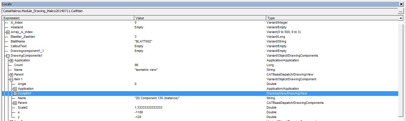

Kennt Ihr eine Herangehensweise, wie man Textfelder von Stempeln zuverlässig ausliest?
Leider komme ich selbst nur an die Textinhalte der !Stempelvorlage!,
welche nicht benötigt wird,
sondern die Textinhalte selbst des Stempels auf der Seite.

Für die 2D-Comopnente (nicht die CompRef) gibt es die Methoden "GetModifiableObject" um auf die veränderlichen Objekte zugreifen zu können.
(ggf mit einer Schleife (bis GetModifiableObjectsCount) das richtige Objekt bestimmen)

Vielen Dank!
Dank der Antwort und diesem Thread:
http://ww3.cad.de/foren/ubb/Forum137/HTML/002459.shtml
funktioniert das Makro nun.
