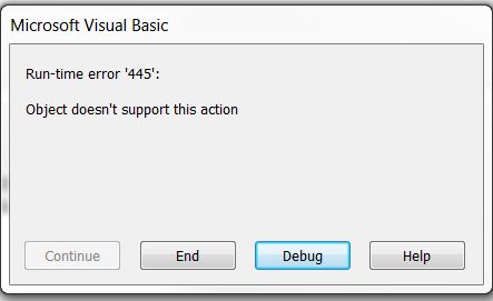

erstellt am: 29. Aug. 2014 11:47    Editieren oder löschen Sie diesen Beitrag!  <-- editieren / zitieren -->   Antwort mit Zitat in Fett Antwort mit kursivem Zitat    Unities abgeben: 1 Unity (wenig hilfreich, aber dennoch)2 Unities3 Unities4 Unities5 Unities6 Unities7 Unities8 Unities9 Unities10 Unities
Hallo zusammen!
Ich schrieb damals...
Original erstellt von Schabloneur:
Sobald alles durchgerödelt und die Form danach beendet ist, kommt das Allcatpart wie gewünscht bearbeitet 'zum Vorschein' (bzw. wird gespeichert).
...und genau dieses Speichern bereitet mir jetzt, nach einer längeren Pause, Kopfzerbrechen. *klirr*
Wie oben schon beschrieben, erstelle ich mein Allcatpart...
Code:
Set oProd = CATIA.ActiveDocument.Product
Set oProd2Part = oProd.GetItem("DECProductToPart")
oProd2Part.Run
sError = oProd2Part.GetError
Set oACPDoc = oProd2Part.GetResult
Set oACPSel = oACPDoc.Selection
Set oPart = oACPDoc.Part
...benenne es danach um (sACPName ist ein String)...
Code:
oACPDoc.Product.PartNumber = sACPName
...und speichere es dann mit dem Name als Dateiname ab:
Code:
oACPDoc.SaveAs (s_Pfad + oACPDoc.Product.Name + ".CATPart")
Problem ist, dass der erste Durchlauf einer Session tadellos funktioniert und der zweite Durchlauf auf Grund des in der Session schon vorhandenen Namens fehlschlägt (bzw. es wird nichts gespeichert). Ich habe das SaveAs schon mit verschiedenen Strings probiert...
Code:
oACPDoc.SaveAs (s_Pfad + oACPDoc.Product.Name + ".CATPart") 'oder
oACPDoc.SaveAs (s_Pfad + oACPDoc.Part.Name + ".CATPart") 'oder

ich habe seit heute Catia V5R24 . Nun funktioniert das Makro nicht mehr.
Fehler ist hier.
Kann mir hier jemand weiterhelfen ?
Klaus
Klaus
