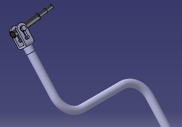

Hallo Zusammen!
Auf zwei übereinander gelagerten Wellen befinden sich Mitnehmerscheiben (ähnlich einem Getriebe).
Die Mitnahme der Welle 2 durch Welle 1 geschieht allerdings erst nachdem Welle 1 in Axialrichtung verschoben wird und beide Scheiben sich berühren.
Mechanismus 1: Welle in Axialrichtung verschieben
              Welle drehen
Den weiteren Mechanismus "Rollkurvenverbindung" kann ich leider hier nicht hinzu packen, da die Bedingung (beide Scheiben berühren sich an Scheitelpunkt)erst nach dem ersten Machanismus (Welle verschiebt axial) gegeben ist.
Wie bringe ich das Ganze trotzdem in eine durchlaufende Simulation?
Kann ich diesen 2 Mechanismus irgendwie definieren obwohl der Zustand (beide Scheiben berühren sich) noch nicht vorhanden ist beim Start?
Und kann ich dann beide Mechanismen so verbinden das es eine zusammenhängende Simulation wird?

Leider ist das nur eines meiner Probleme und wäre für mich zudem eine Grundsatzfrage gewesen.
(Verbund mehrerer Mechanismen - wo zudem ein Zustand der Verbindung erst während der Simulation eintritt?)
Die Kurbel auf dem Bild wird aus einer Halterung geschwenkt und so nach oben gedreht, dass das vordere Stück der Kurbel mit dem Bolzen fluchtet. (soweit bin ich bereits)(erster Mechanismus)
Die Kurbel soll nun soweit nach vorne rutschen, bis die Schraube an der Nut an steht. (zweiter Mechanismus - fehlt mir bereits - bzw. bringe ich nicht so hin das es zusammenhängt als eine Simulation)
Wenn die Kurbel bzw. Nut an Schraube an steht, sollte der graue Bolzen nach innen gedrückt werden und so den Zustand der ersten Beschreibung (zwei Mitnehmer-Scheiben berühren sich)hervorrufen.
Zum Schluss soll sich die Kurbel drehen und eine innenliegende Welle antreiben.

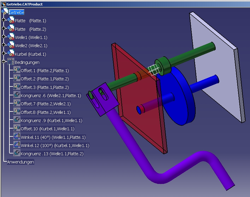

Kurbel.rar
Hallo ogard1,
hab das Prinzip bzw. Modell vereinfacht hoch geladen.
Mechanismen sind keine enthalten.
Schritt 1:
Man muss sich vorstellen - die Kurbel befindet sich in einer Halterung eingehängt(ähnlich einem Haken). Darum muss sich bei Schritt 1 zuerst die grüne Welle etwas drehen (damit sich die Kurbel aus dem Haken hebt). Nachdem die Kurbel durch eine Drehbewegung der Welle etwas angehoben wurde, schwenkt die Kurbel nach vorne/oben bis die Welle1 und das erste gerade Stück der Kurbel fluchten. (In der Bohrung der Welle befindet sich eine Schraube, welche die Kurbel hält)
So weit so gut und auch kein Problem.
Nun fängt mein Problem an:
Das U-Stück der Kurbel bzw. die ganze Kurbel soll nun soweit nach vorne schieben, bis die Schraube in der Bohrung (zur Vereinfachung hier weg gelassen) in der Nut des U-Stücks hinten an schlägt.
(Diesen Schritt bekomme ich nicht mehr als durchgängige Simulation hin, da ich Welle1 und das erste gerade Stück der Kurbel in "Zylindrische Verbindung" setzen würde, was ich ja nicht kann, da diese beiden in Ursprungsposition verwinkelt zu einander stehen).
Ich dachte vielleicht gibt es eine Möglichkeit das Ende einer ersten Simulation als Anfang einer zweiten zu benutzen??
- Da wären Sie ja in Flucht zueinander -
Wäre das einmal geschafft, und die Schraube steht hinten in der Nut an (grüne Welle verschwindet etwas in der Kurbel und wird somit geführt, sollte die grüne Welle 1 bis zur Welle 2 (Mitnehmerscheibe) nach innen gedrückt werden.
Dann soll sich die Kurbel drehen und somit auch Welle 2.

Also mein Idee dazu (Vorsicht jetzt wird es komplex) in einem Mechanismus:
- Platte fixieren
- 2. Platte starr zur ersten Platte
- Drehverbindung zwischen 1. Platte und blauer Welle
- Drehverbindung zwischen Platte und 1. Hilfspart (koaxial zur grünen Welle)
- Zahnradverbindung zwischen 1. Hilfspart und blauer Welle
- zum Antreiben erneut Drehverbindung zwischen blauer Welle und Platte erstellen (abhängig)
- prismatische Verbindung zwischen 1. Hilfspart und grüner Welle (abhängig)
- Drehverbindung zwischen grüner Welle und 2. Hilfspart (Lage: durch die Bohrung in der Welle) (abhängig)
- Prismatische Verbindung zwischen 2. Hilfspart und Kurbel (abhängig)
Der Antrieb erfolgt dann durch den Schwenkwinkel der Kurbel, dem Hub der Kurbel/Hilfspart, Hub der grünen Welle/Hilfspart und der Drehung der blauen Welle (ohne eine Regel, also direkt mit dem Schieberegler)

Kurbel_1.rar
Hallo Bernd,
so wird das nicht funktionieren, du hast nur einen Schieber um die Rotation zu steuern, es ist noch eine command notwendig für den ersten Schritt.
"Schritt 1 zuerst die grüne Welle etwas drehen (damit sich die Kurbel aus dem Haken hebt"
Ich habe es so gemacht das ich statt "prismatische Verbindung zwischen 1. Hilfspart und grüner Welle"
eine "Cylindrical Verbindung" erstellt habe(abhängig)und so das Problem mit der Gleichzeitige Bewegung der beiden Zahnräder gelöst.
Hallo sghf300,
anbei die Simulation erstellt mit R19
Viel Spass
