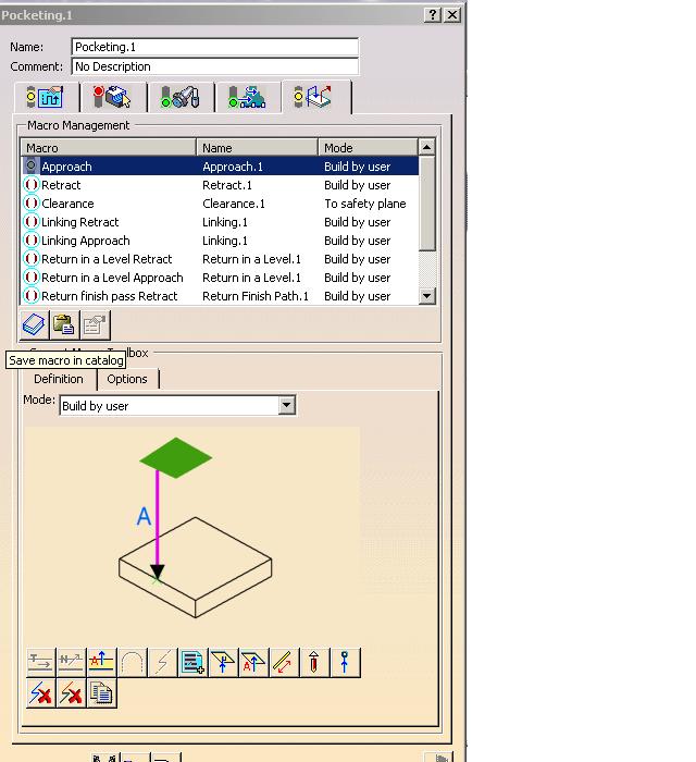

Ich Versuche gerade ein Macro wie es auf dem Bild zu sehen ist zu Speichen, das klapp ja auch.
Aber leider ist es nur möglich das "Approach" in einem Catalog zu Speichern, würde aber gerne alle gemachten Eingaben Speichern d.h. "Approach", "Retract", .... halt alle Eingaben sollen in einem Eintag in einem Catalog hinterlegt werden, nicht jeder eintrag einzeln.
Hat Jemand eine Idee ??

Also meiner Meinung nach solltest Du für Deinen Verwendungszweck dann nicht die Makro's speichern, sondern gleich die ganze Operation.
Siehe dazu auch den (etwas älteren) Link über Standardbearbeitungsprozesse: http://ww3.cad.de/foren/ubb/Forum135/HTML/000116.shtml

Hallo Martin
Besten Dank
Funktioniert gut
Gruss Thorsten
