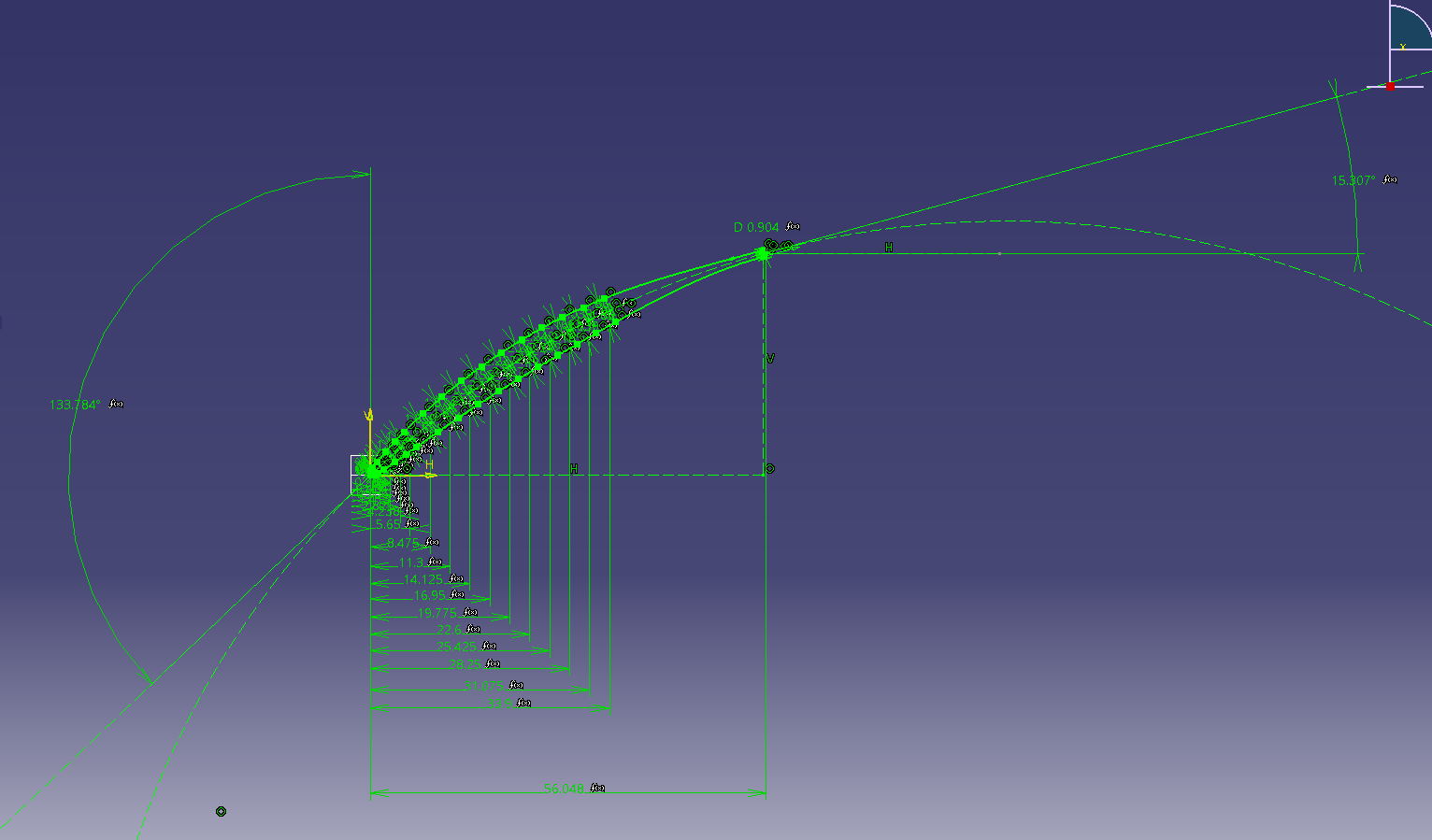

Hallo zusammen!

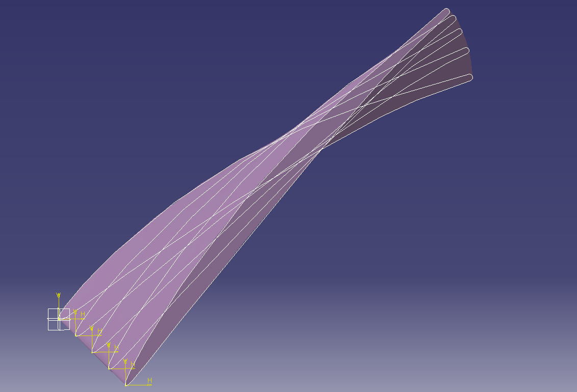

Ich bin gerade damit beschäftigt, Schaufeln für den Hochdruckverdichter eines Triebwerks zu konstruieren. Das Schaufelprofil hängt dabei von der Breite der Schaufel ab, und die Breite ändert sich linear über die Länge. Die Schaufel soll dann als Volumen mit Mehrfachschnitten erzeugt werden.
Dazu meine Frage: Gibt es eine Möglichkeit, eine Art lokalen Parameter innerhalb einer Skizze zu definieren? So dass ich ein Profil abhängig von der Schaufelbreite erstellen, die Skizze dann anschließend kopieren und den Parameter für die Schaufelbreite ändern kann?

Willkommen im Forum. Bitte Systeminfo ergänzen.
Dazu kann man graphische Regeln aus dem GSD verwenden. (siehe zb hier)
Grobes Vorgehen:
- soll Kontur erstellen
- repräsentative Basis dazu erstellen (Linie, Kreisbogen)
- Regel erstellen: Kontur zu Basis
- mittels "Parallele Kurve" Regel auf eine andere Basis übertragen
In deinem Fall benötigst du mindestens zwei Konturen/Regeln (Profilober- und -unterseite). ggf musst du das Profil in weitere Teilbereich aufteilen (Nasen- und Endkontur ggf extra)
