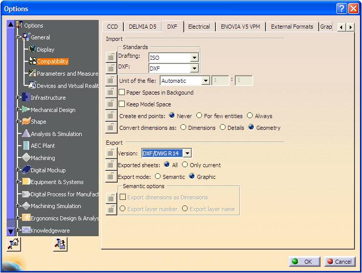

hallo liebe gemeinde,
mein problem betrifft das erstellen einer board-outline in einem cae-system (pads von mentor grafics).
die leiterplatte wurde von mir mit cad als *.catpart entwickelt. da mir kein idf-interface zur verfuegung steht, gibt es die moeglichkeit ein *.dxf im designtool von pads einzulesen. die anforderungen an das *.dxf sind aber dahingehend, dass die kontur des pcb ein geschlossener polygonzug sein muss um ihn dann im pads als boardoutline zu definieren.
ich leite nun von meinem *.catpart ein *.catdrawing ab. weiter sichere ich das *.catdrawing als acad14-dxf. es entstehen aber immer wieder nur 4x 2DLine. damit kann ich aber nix anfangen. ich braeuchte aber 1x PLINE.
wie erschlage ich mein problem. ja dxf editieren, ich weiss, aber ich muss relativ rapide aenderungen durchfuehren koennen.
mfg, horshdee

Hallo horshdee,
wir hatten schonmal das selbe Problem mit den selben beiden Programmen (von CATIA in *.dxf in pads).
Hierbei hatten wir eine Versionsumstellung von Pads und danach hat es nicht mehr funktioniert. Leider kann ich dir erst am Montag bescheid geben wie wir es gelösst haben, da ich erst mal in der Arbeit nachfragen muss. Es gab aber damals definitiv eine Lösung mit der es funktioniert hat
sorry das ich nicht gleich helfen konnte und bis Montag
EDIT: Mir ist noch was eingefallen! Kannst du mal einen Screenshot von deinen Einstellungen reinhängen? Also bei mir sieht es so aus wie auf dem Screenshot aber ich denke du musst bei Export Mode nicht Graphic sondern Semantic einstellen damit er es als Polygonzug erkennt
MFG Daniel

@denyo_1,
die einstellungen sollten korrekt sein
mfg, horshdee

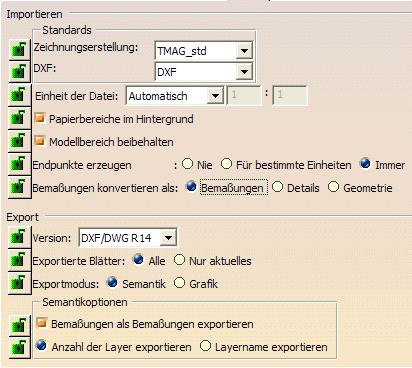

erstellt am: 07. Aug. 2008 14:59    Editieren oder löschen Sie diesen Beitrag!  <-- editieren / zitieren -->   Antwort mit Zitat in Fett Antwort mit kursivem Zitat    Unities abgeben: 1 Unity (wenig hilfreich, aber dennoch)2 Unities3 Unities4 Unities5 Unities6 Unities7 Unities8 Unities9 Unities10 Unities Nur für horshdee 10 Unities + Antwort hilfreich
beim Import zu ME10 hat mir die Einstellung (Screenshot) geholfen,
da übereinanderliegende Kurven nur "einmal" abgebildet werden und nicht mehrere übereinander.
