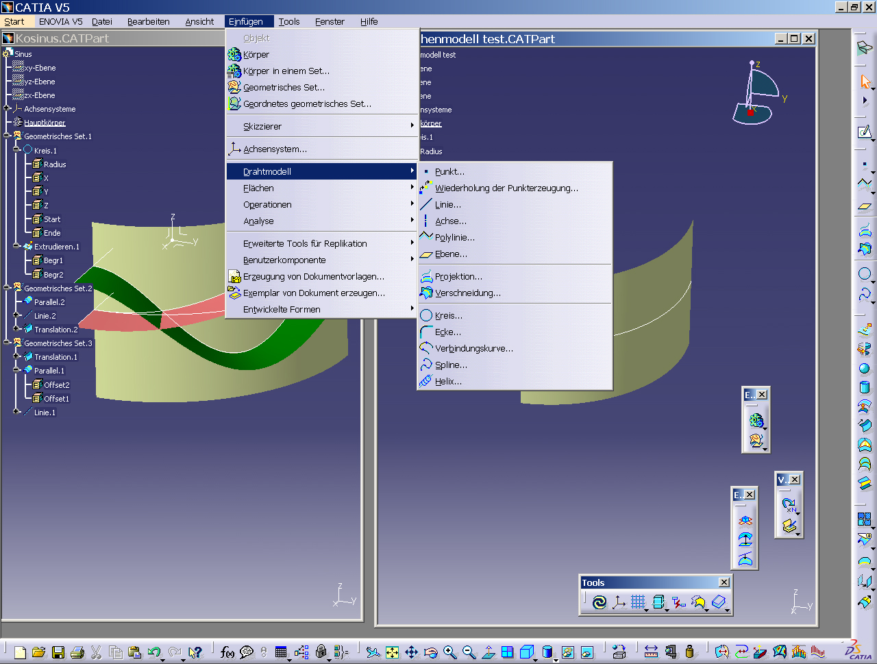

Hi Bernd, versuche grad dein Modell nachzubauen, ich finde aber das Objekt "Parallel" bzw. "parallele Linie" nicht  ! Anbei ein Screenshot meiner Tools fürs Drahtmodell. Sag mir doch bitte, wo ich das Tool finde.
Gruß,  Gabor

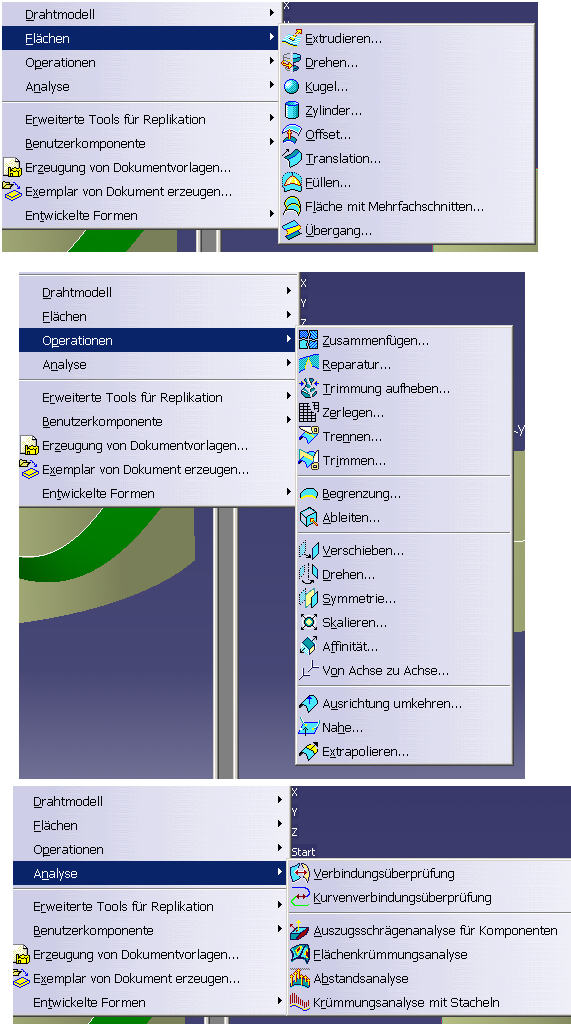

erstellt am: 29. Aug. 2007 14:44    Editieren oder löschen Sie diesen Beitrag!  <-- editieren / zitieren -->   Antwort mit Zitat in Fett Antwort mit kursivem Zitat    Unities abgeben: 1 Unity (wenig hilfreich, aber dennoch)2 Unities3 Unities4 Unities5 Unities6 Unities7 Unities8 Unities9 Unities10 Unities
Hier noch meine anderen Werkzeuge, vielleicht versteckt es sich ja irgendwo dort.

Hallo Gabor,
du musst in den Workbench GSD (Generate Shape design), odrt findest du dann auch bei Drahtgeometrien Paralle Kurve. Noch ein Wort zu GSD: du braucht da für zumindest eine HD2-Lizenz.

Hallo Gabor,
die parallele Kurve ist normalerweise im Drahtmodell unter der Verschneidung. Dir fehlt wohl die Lizenz.

erstellt am: 29. Aug. 2007 15:35    Editieren oder löschen Sie diesen Beitrag!  <-- editieren / zitieren -->   Antwort mit Zitat in Fett Antwort mit kursivem Zitat    Unities abgeben: 1 Unity (wenig hilfreich, aber dennoch)2 Unities3 Unities4 Unities5 Unities6 Unities7 Unities8 Unities9 Unities10 Unities
Na klasse, dabei haben wir vor kurzem erst auf R17 upgedatet. Wieso kann ich dann aber das Modell von bgrittmann öffen und das Element "Parallel" editieren ? ich meine, dann könnte ich das ja als Vorlage benutzen und darauf aufbauen. Geht es vielleicht auch noch anders ? mit einer anderen Funktion ?  Bin für jede Idee dankbar !

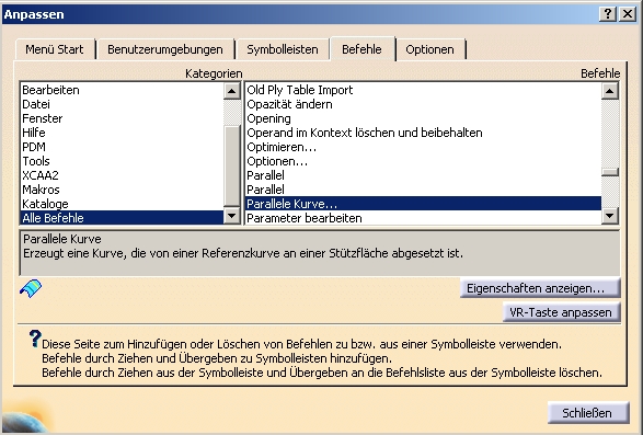

Hallo Gabor,
versuch mal über Tools / Anpassen / Befehle: alle Befehle den Befehl in eine Symbolleist zu ziehen. Vielleicht hast Du Glück, wenn Du den Befehl editieren kannst...

erstellt am: 29. Aug. 2007 16:44    Editieren oder löschen Sie diesen Beitrag!  <-- editieren / zitieren -->   Antwort mit Zitat in Fett Antwort mit kursivem Zitat    Unities abgeben: 1 Unity (wenig hilfreich, aber dennoch)2 Unities3 Unities4 Unities5 Unities6 Unities7 Unities8 Unities9 Unities10 Unities
Hurra ! Hat geklappt, hab den Befehl jetzt in der Symbolleiste, funktioniert auch !!! Super Tip, Danke dir vielmal, Möhrchen ! Trotzdem wäre es interessant, zu erfahren, ob eine Anpassung eines Splines, der durch Punkte geht, die auf kozentrischen, in konstanten Abständen übereinanderliegenden Kreisen mit gleichem Durchmesser liegen, in seiner Projektion nicht doch 100%ig kreisförmig hinzukriegen ist. Ich mache viele rotationssymmetrische Teile, so dass ich mir vorstellen kann, dass ich auf dieses Problem vielleicht noch einmal stoßen werde.

erstellt am: 30. Aug. 2007 15:48    Editieren oder löschen Sie diesen Beitrag!  <-- editieren / zitieren -->   Antwort mit Zitat in Fett Antwort mit kursivem Zitat    Unities abgeben: 1 Unity (wenig hilfreich, aber dennoch)2 Unities3 Unities4 Unities5 Unities6 Unities7 Unities8 Unities9 Unities10 Unities
Hi, den Befehl (Parallele Linie) in die Symbolleiste zu ziehen und auch verwenden zu können hat geklappt, nur bleibt die Schaltfläche nicht in der Symbolleiste. Nach dem Neustart muss ich den Befehl immer wieder aufs neue hinzufügen, wär natürlich schön, wenn es eine Einstellung gäbe, die das irgendwie fixiert. Habt ihr ne Idee ?
Gruß,  Gabor
