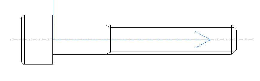

ich habe einen Schnitt im PART mit bestimmten Linienarten u. -stärken.
Kann ich die Linienart, wenn ich eine Ansicht im Drawing erstelle übernehmen und wenn ja was muss ich dazu einstellen?
Gruß FRank

Da hänge ich mich doch gleich aus aktuellem Anlsass mit an:
Unter Tools / Standards... / Generative Parameters / DefaultGenerativeStyle Drafting / ViewDressup / 3DInheritance / Wireframe
sind drei Optionen zu finden: Color, Linetyp und Thickness
So wie ich das verstanden habe, sollten genau die Eigenschaften in der Zeichnung übernommen werden, die hier auf YES gesetzt sind. Alles andere macht für mich keinen Sinn. Genau das passiert aber nicht. Entweder kapier ich nicht wie's geht, oder die Optionen sind für was ganz anderes gedacht - nur für was dann?
Weiß hier jemand Bescheid?

Stimmt, das war die Lösung des Problems. Danke.

und nun das nächste Problem.
Das mit der Übernahme der 3D-Eigenschaften der Kurven in die Zeichnung funktioniert soweit. ABER: bei Schnittansichten werden die Schnittkonturen nun in der falschen Linienstärke dargestellt. Ich habe schon diverse Einstellungen im XML der generative Parameters durchprobiert, finde aber nicht den richtigen Parameter. Für eine Lösung des Problems wäre ich echt dankbar.

Versuchs mal mit den folgenden Parameter in den Generative Styles:
.../Drafting/ViewDressup/Operators/Section/SolidSection/Thickness (für Schnitte durch Solids
.../Drafting/ViewDressup/Operators/Section/SkinSection/Thickness (für Schnitte durch Flächen
Thickness ist eine Nummer welche die Linienstärke in der Standard XML Datei (z.B ISO.xml) definiert ist.
Philipp

Nur zur Info für diejenigen, denen es gleich geht wie mir:
Folgende Info hat mir gefehlt: Die xml-Standards werden in das Zechunungsdokument eingebettet. D.h., werden die xml-Daten im Verzeichnis verändert, dann hat dies KEINEN Einfluß auf die Ansichten, auch wenn die Benennung identisch ist. Der einzige Weg etwas zu ändern scheint der zu sein, die neuen Standards in einer neuen xml zu speichern, deren Benennung anders ist als die der ursprünglichen. Dann kann über das Kontextmenü der View der neue Standard zugewiesen werden. Ändert man auf den Namen der alten Datei zurück, wird wiederum die eingebettete genommen.
Etwas verwirrend an der Sache ist, dass unter Tools/Standards nicht auf die eingebetteten Standards zurückgegriffen wird. Es wird also u.U. dort etwas anderes angezeigt, als auf der Zeichnung dargestellt wird, auch wenn die Standards gleich heißen.
Ich hoffe das war jetzt verständlich.
Hätte ich fast vergessen: Die Parameter, die Philipp genannt hat waren die richtigen für mein Problem. U's sind unterwegs.
