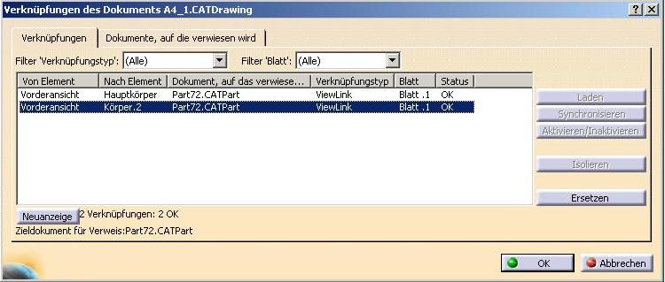

Hi Mimi
Du musst wie Folgt vorgehen:
-die auf Deinem Bild dargestelltes Fenster aufrufen
-ins 3D wechseln und Dein Teil im baum selektieren
-ins 2D wechseln und im Fensterchen 3D elements to add soll das Part erscheinen
-jetzt hast die Möglichkeit den Button Add all anklicken und die hinzugekommende Teile überspringen ins obere Fensterchen
-OK anklicken
die View updaten
Fertig!
P.S. Bei bedarf musst Du noch über View Objekt>Modify projection plane die Projektionsebene neu definieren.

erstellt am: 13. Sep. 2005 16:35    Editieren oder löschen Sie diesen Beitrag!  <-- editieren / zitieren -->   Antwort mit Zitat in Fett Antwort mit kursivem Zitat    Unities abgeben: 1 Unity (wenig hilfreich, aber dennoch)2 Unities3 Unities4 Unities5 Unities6 Unities7 Unities8 Unities9 Unities10 Unities Nur für Power 10 Unities + Antwort hilfreich
unter Modify Links sieht man, ob die View von einer Szene, einem Part oder einem Produkt abstammt.
und das mit den Bodies vorselektieren, die abgeleitet werden sollen, geht zwar, aber nur wenn ein einzelnes CATPart abgeleitet werden soll. Bei der Baugruppe funzt das schon wiede rnicht.
Gruß, zizo

erstellt am: 13. Sep. 2005 17:08    Editieren oder löschen Sie diesen Beitrag!  <-- editieren / zitieren -->   Antwort mit Zitat in Fett Antwort mit kursivem Zitat    Unities abgeben: 1 Unity (wenig hilfreich, aber dennoch)2 Unities3 Unities4 Unities5 Unities6 Unities7 Unities8 Unities9 Unities10 Unities
hab schon selbst festgelegt: in der Spalte "Nach Element" erscheint entweder der Part Name wenn es direckt von einem Part abgeleitet wurde, oder Der Instanzname wenn das Part innerhalb eines Product angewählt wurde, Product Name wenn es ein Product war und Szene wenn Szene. Die Spalte "Dokument, auf das verwiesen wird" sagt vor was für ein RootProduct/Part es ist. Schönes Ding!
