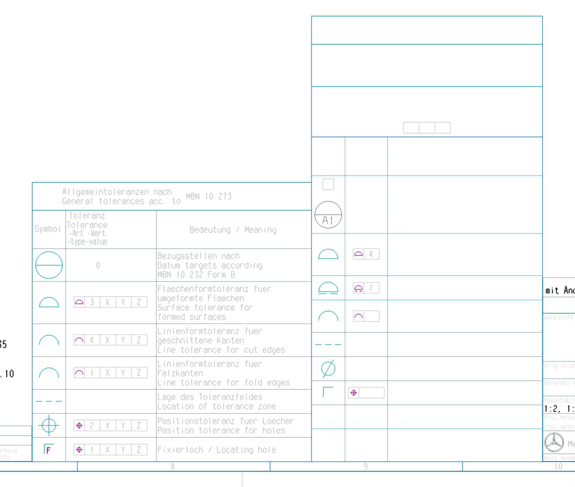

Hallo Catia Gemeinde,
folgendes: Ich habe eine export Datei von Daimler bekommen. Habe diese konvertiert. Wenn ich dann das Model-File öffne, die Zeichnung kopiere und sie in V5-Drawing einfüge fehlt wie in den angehängten Dateien zu sehen der Text in einem Allgemeintoleranzfeld. alle anderen Texte und Bemassungen sind da. nur in dem Feld fehlt der Text. Woran kann das liegen???
Danke in Voraus
Gansen

Hallo Gansen,
hast Du einen V4-Projekttable angelegt auf den V5 zugreift. Wenn nicht würde ich es damit mal probieren. Dürfte aber eigendlich nicht das Problem sein, da Du sonst die Schrift in der V4-Umgebung auch nicht sehen könntest.
Warum möchtest Du den die Zeichnung als Drafting abspeichern?? Wenn Du sie nur Drucken möchtest würde ich Dir das aus der V4-Umgebung empfehlen.
Gruß Lars

1. Ich wollte ja aus der V4 Umgebung drucken aber das geht nicht. wenn ich drucke z.B."Gesamtes Dokument" bekomme ich ein leeres Blatt. Das gleiche bei "Auswahl" und "Anzeige".
2. Was ist ein Projekttabel und wie funktioniert das??

Hallo Gansen,
die verlorenen Texte können aber auch alte Texte sein. Da sie in einem Schriftfeld stehen, sind diese bestimmt schon vor langer Zeit erstellt worden. Wenn Du eine V4-Maschine in der Nähe hast, dann öffne mal dort das Modell und gib unten in der Befehlszeile /annd34 ein. Damit werden alte Annotations (Texte, Bemaßungen) auf V4-Niveau angehoben und am Ende wird Dir aufgezählt wieviele verändert wurden , welche nicht upgedatet wurden und es wird angeboten die alten Annotations zu löschen. Speichern und in V5 Öffnen, dann sollten die Texte mit rüberkommen. Eventuell muß in V4 noch ein clean-Lauf durchgeführt werden.

Hallo Gansen,
ist in der Voranzeige was zu sehen wenn Du dir mit der Auswahl deinen Druckbereich markierst??
Zum Projekttable: http://ww3.cad.de/foren/ubb/Forum134/HTML/000440.shtml
Gruß Lars

andreas,
nein habe leider keine V4 Station greifbar.
eisbär,
in der Voransicht ist auch nix zu sehen.
Komisch oder?
