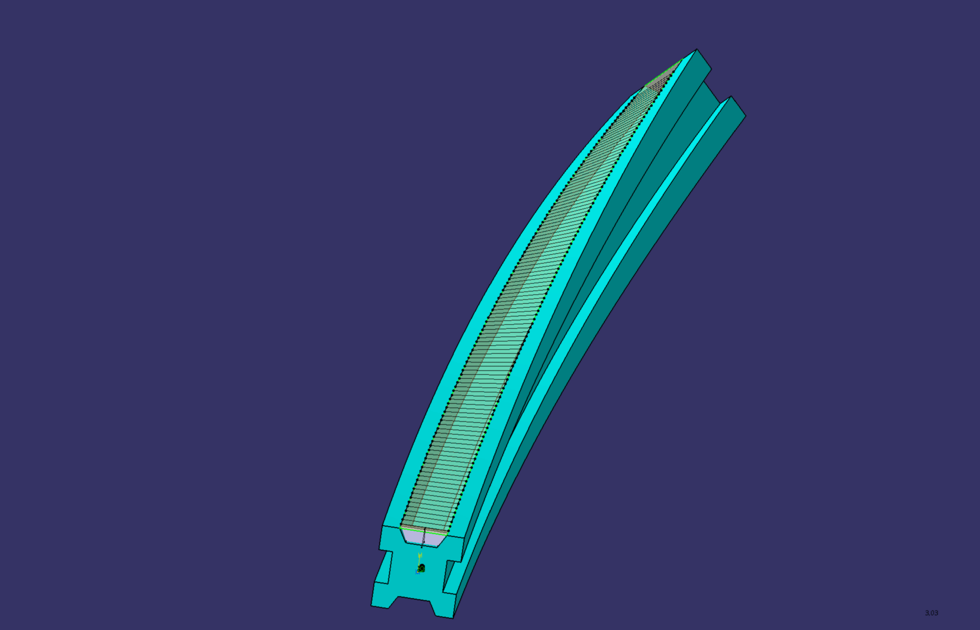

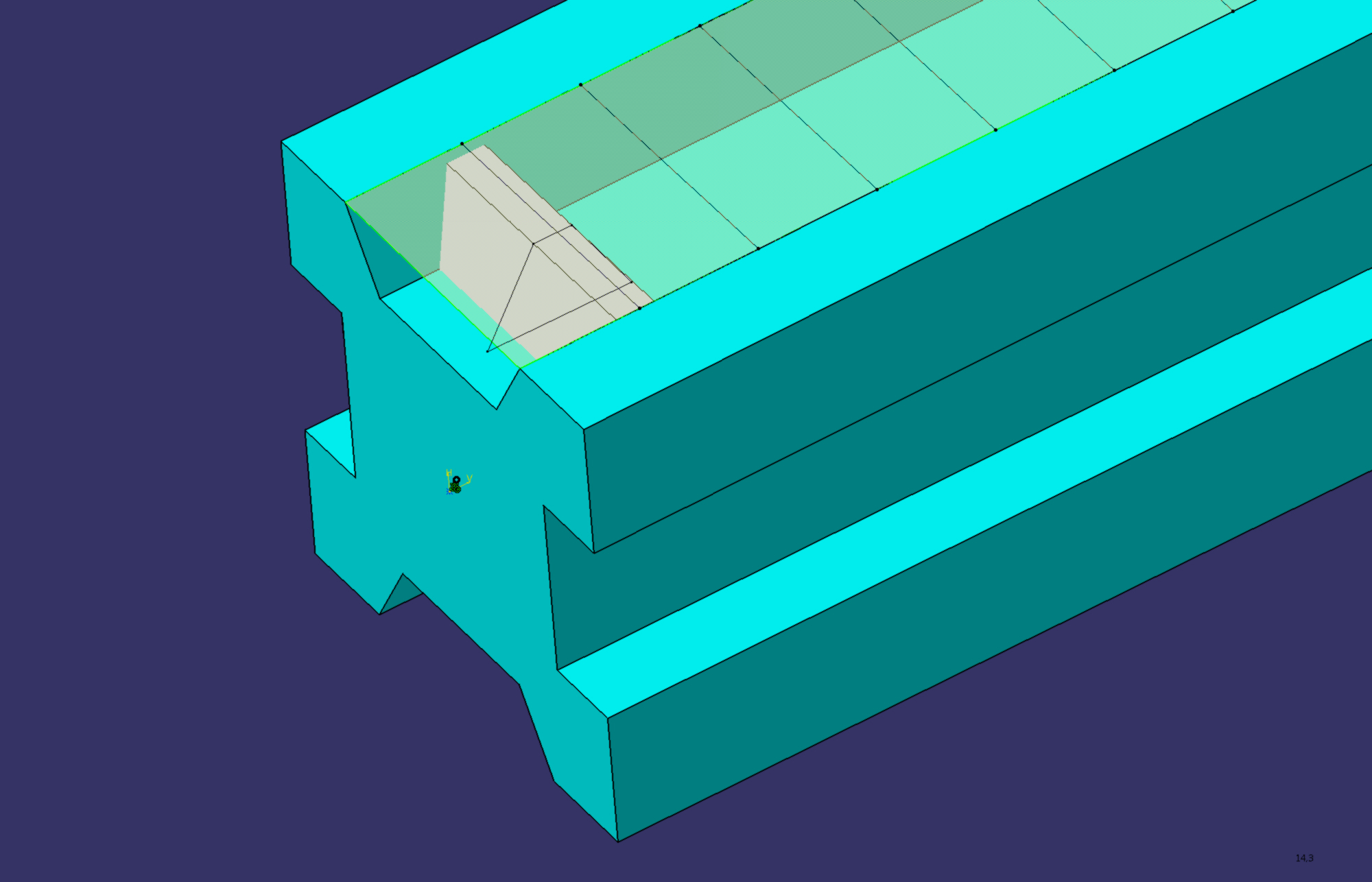

Hallo Kollegen,
möchte eine gebogene und tordierte Zahnstange konstruieren!!
Bogen und Torsion der Stange kein Problem, aber wie verteile ich die Zähne auf dem gebogenen Profil??
Habe mal zur Veranschaulichung 2 Bilder angehängt
Im Augenblick sind mir die Ideen ausgegangen das Problemchen zu lösen.
Hoffe das von euch einer eine tolle Lösung dafür hat.
Grüße cad-diabolo

Das könnte über den Umweg einer Konstruktionsregel gehen: siehe hier

Danke das sieht sehr vielversprechend aus!!
Werde mich mal durcharbeiten.
