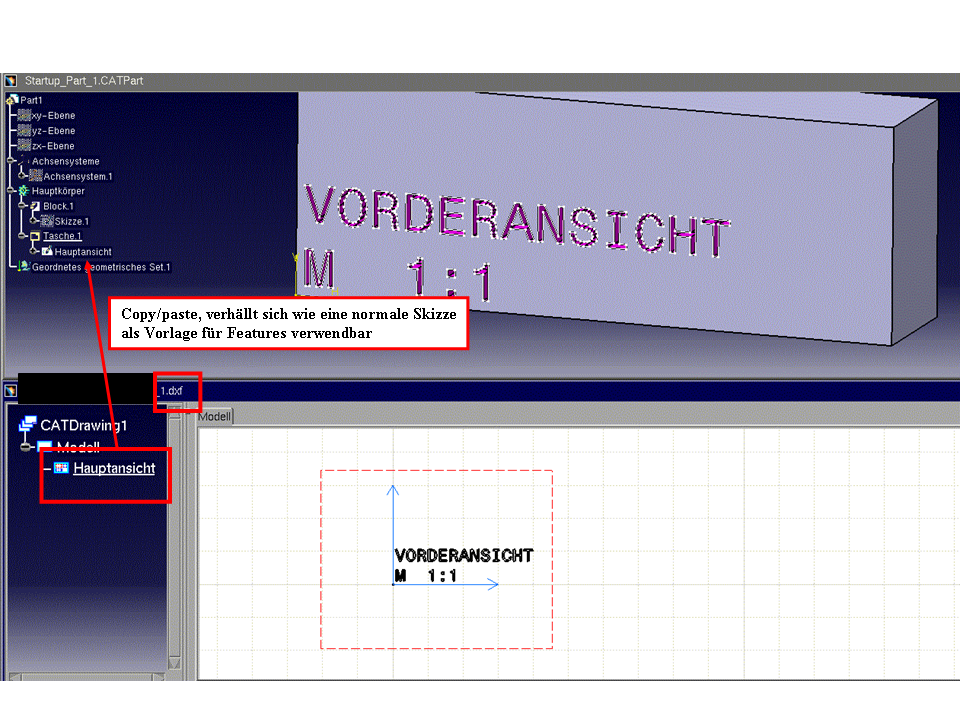

Original erstellt von sisomso:
Das mit dem Bild habe ich nun geschafft, nicht im Sketcher, aber einfach in ein Drafting geladen und nachgezeichnet, hat auch gereicht für meinen Zweck.
Wenn Du ein DXF hast, dann öffne es in Catia, mit copy/paste in den Hauptkörper Deines Parts einfügen und wie eine Skizze behandeln. siehe Bild
Auf diese Weise erstellen wir z.B. Texte, die in ein Bauteil gestanzt werden, Gravuren etc.
