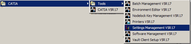

hab heute mein CATIA zerschossen.
Habe mit den Oberfläche rumgespielt und von P2 auf P3 gestellt.
Jetzt geht nichts mehr.
Deinstalliert, neuinstalliert... immer noch nix. Alle Dassault Verzeichnisse hatte ich vor der Installertion gelöscht.
Wie komm ich wieder in die P2 Umgebung? :-(

Hallo Acki84,
nicht verzagen...
Neuinstallation nutzt nix, aber Du kannst im Windows-Startmenü im Programmverzeichnis von Catia die Settings starten, ohne CATIA zu starten. Dann umstellen und beim nächsten CATIAstart ist wieder alles ok.

Hallo Acki84,
die Settings kannst Du einfach löschen. Dann sollten sie sich auf default umstellen.
Ansonsten schau noch mal in Start / CATIA / Tools / Settingsmangement. (Ich hab das Bild im letzten Beitrag nachträglich zugefügt)
Ich kann mir nicht vorstellen, dass Du es nicht hast...

Ja hab jetzt mal richtig hingeguckt. Ist natürlich da. Oh mann... Sitze hier schon paar Stunden und die Lösung war sooo nah :-(
Danke *g*

Hallo Acki84,
die Settings finden sich sinngemäß hier:
c:/Dokumente und Einstellungen/dein user name/Anendungsdaten/DassaultSystems/CATSettings

Ja nachdem es nach einer Neuinstallertion immer noch nicht ging habe ich sie gefunden...
