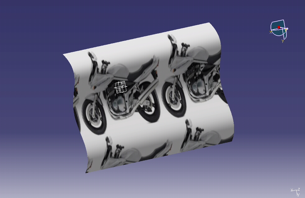

Ist es möglich eine Fläche mit einem Bild zu abdecken? Die Fläche wäre flach.

...ja, vorausgesetzt man ist in besitz, der dafür nötigen lizenz. Das Modul weiss ih leider nicht (irgendwas mit"Studio").

klar geht das, hexxi
gebe der Fläche doch ein Material auf, dessen Textur mit deinem Wunschbild gebildet wird...

Wie kann ich ein neues Material erstellen?

über "Material library" (in Infrastructure).
Sofern Zugriff besteht, den vorhandenen Catalog einfach erweitern (z.b. per Copy/Paste ein vorhandenes Material kopieren und Textur ergänzen/ändern). Oder ein neues CATMaterial File anlegen.
