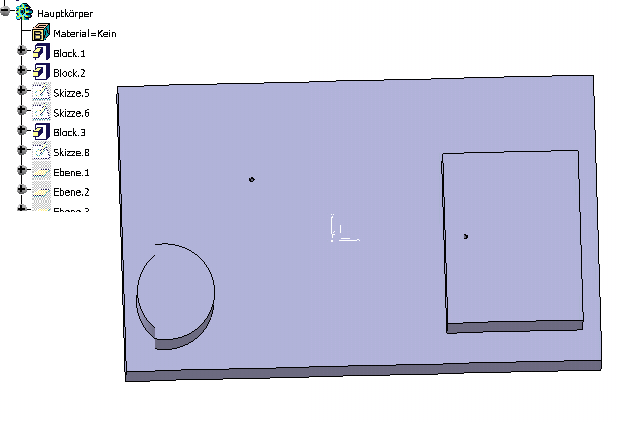

ich habe mir eine Power Copy erstellt womit ich nur das Feature direkt bekomme. Nur zählt er mir jedesmal das neue Feature als "kopie von Gewinde M6 " hoch. Besteht eine Möglichkeit das er das nicht hoch zählt.

soweit ich weiß, besteht da keine Chance. Da hst Du nur die Möglichkeit des Umbenennens per Makro (Script)!
Wurde hier schon öfters diskutiert, bemühe mal die Suchfunktion!
Zu Deinem Anhang: Der sieht mit sehr "zerschnipselt" aus. Du solltest mal in der Environment-Datei den Eintrag:
CAPTURE_WITHOUT_PBUFFER=1
testen! Meist bekommst Du dann "richtige" Screenshots.

Hallo Lusilnie,
das mit den Screenshots ist mir auch schon aufgefallen.
Catia zerschnipselt mir die Screenshots aber nicht immer. Nur wenn es wichtig ist.
Wo finde ich denn die Enwironment Datei und was mache ich dann mit dem Eintrag?

die Environment-Datei ist eine Textdatei mit einem Setting-Eintrag pro Zeile. Das heißt, Du mußt den Eintrag:
in eine neue Zeile in dieser Datei einfügen.
Je nach dem, wie CATIA konfiguriert ist, ist diese Datei an der einen oder anderen Stelle zu finden:
1. Konfiguration "Windows-lokal": Programme->CATIA->Tools->EnvironmentEditor: im oberen Abschnitt Environment-Datei auswählen und im unteren Bereich Variable eintragen, unter Name das links vom "=" und unter Wert das rechts vom "="
2. Catia-Start über Aufruf von Catstart/CNext mit Parameter "-env" und "-direnv": Wert hinter "-env" -> Dateiname (ohne .txt), Wert hinter "-direnv" -> Verzeichnis --> obige Zeile in TXT-Datei eintragen
3. Catia-Start über Aufruf von Catstart/CNext ohne Parameter und keine Konfiguration "Windows-lokal": im CATIA-Installationsverzeichnis existieren im Verzeichnis "***_a" die Datei EnvDir.txt und EnvName.txt die zur Environment-Datei verweisen

Moin Lusilnie,
Vielen Dank, das hat es gebracht. Ab jetzt wunderschöne Bildchen...
...und ist mir locker die 10 Unities wert :-)))...
