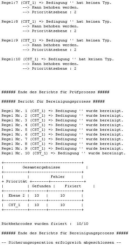

Hallo V5ler,
Ich habe über meinem Modell einen CATDUA (über Stapelverarbeitung) laufen lassen und er hat mir auch ordnungsgemäß alle Fehler die er gefunden hat bereinigt und das ganze sauber abgespeichert.
Jetzt habe ich das ganze noch mal über das gerade bereinigte abgespeicherte Modell laufen lassen und er zeigt mir wieder die gleichen Fehler an? Diesen Vorgang kann ich so oft machen wie ich will es ist immer das gleiche.
- Müsste mein Modell nicht nach der ersten Bereinigung null Fehler haben?
- Ich habe es auch in den verschiedensten OEM Umgebungen probiert immer mit denn gleichem Ergebnis.
Wer hatte auch schon mal das Problem?
Ich hoffe nicht das dass immer so ist und war, denn heut hab ich ausnahmsweise CATDUA mal zweimal über ein Modell laufen lassen.
Vielen DANK für Hilfe
Gruß Tonga

Im Augenblick habe ich das selbe Problem wie Tonga: Ein Part und eine Zeichnung lasse ich mit CATDUA bereinigen. Dabei findet es einige Fehler und meldet dass diese behoben wurde. Dann nehme ich die bereinigten Files und lasse diese nochmals bereinigen. Beim Part findet es dann in der Regel keine neuen zu bereinigenden Fehler, aber bei der Zeichnung meldet er jedes Mal die selben 140 gefundenen und bereinigten Fehler (Link).
Man kann aber mit der Zeichnung normal weiter arbeiten und daher ist es im Vergleich zu anderen Bugs und "Missing Featues" von mir aus gesehen nur was kosmetisches.
MfG Gopher

Hallo Tonga,
es handelt sich um ein CATPart, richtig? Hast Du Constraints im PartDesign verwendet? Wenn ja, dann vermute ich, dass es einer oder mehrere dieser Constraints sind. Einfach mal rauslöschen und schauen, was der CATDUA dann sagt.
