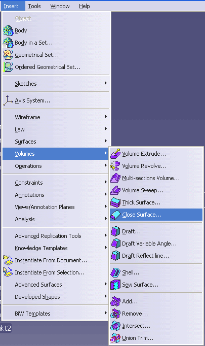

Hallo leute,
da ich ein Griff habe kann ich nicht den Befehl "Aufmassfläche benutzen.es muss komplett ausgefüllt sein.
Stellt euch vor ich habe flächen die ein quadrat bilden.und jetzt will ich ein körper haben.
wie?
wer kann helfen.
danke im voraus

Das geht ganz schnell:
"Close Surface" ist der befehl. Du kannst das im Part Design machen und einen Solid herstellen oder auch ein Volume in der GSD erstellen. in der GSD ist der Befehl in der Volume Workbench. im Partdesign in der "surface based feature" workbench,

Hallo ud danke aber könntest du mir das genauer erklären mit: im GSD im <"Volume Workbench">?kannst du ein photo schicken damit ich sehen kann wie das aussieht?

so schaut die workbench aus. die icons gleichen den solid icons im partdesign bis auf dieese lila farbe.
beste gruesse, stets der christoph

da siehst du was gemeint war
evtl muss du die Flächen auch über "join" zusammenfügen, wenn kein Loch drin ist...

Ab welcher Release gibt es das denn?? In der 12er finde ich nur welche, die genau so aussehen wie im Part Design. Und nicht lila. Außerdem kann man die nicht im GSD benutzen.
Funktioniert das eigentlich wie in V4 auch so, dass man eine Fläche anwählen kann und den Rest findet er über Autosearch und zeigt einem die Löcher und so??

Hi Catialuder,
das gibt's erst ab R14 und man braucht auch eine spezielle Lizenz dafür. Mach das doch im PartDesign. Geht genauso gut.

Stimmt, erst ab R14.
Du kannst auch alle FLaechen anwaehlen und einen join machen. diesen join kannst du dann mit close surface bearbeiten.
Wenn Dir der Join nicht gelingen mag, weil er nicht "connex" ist, dann wuerde ich mal die Suche bemuehen, weil das schon einige male gefragt und schon sehr gut beantwortet wurde.
