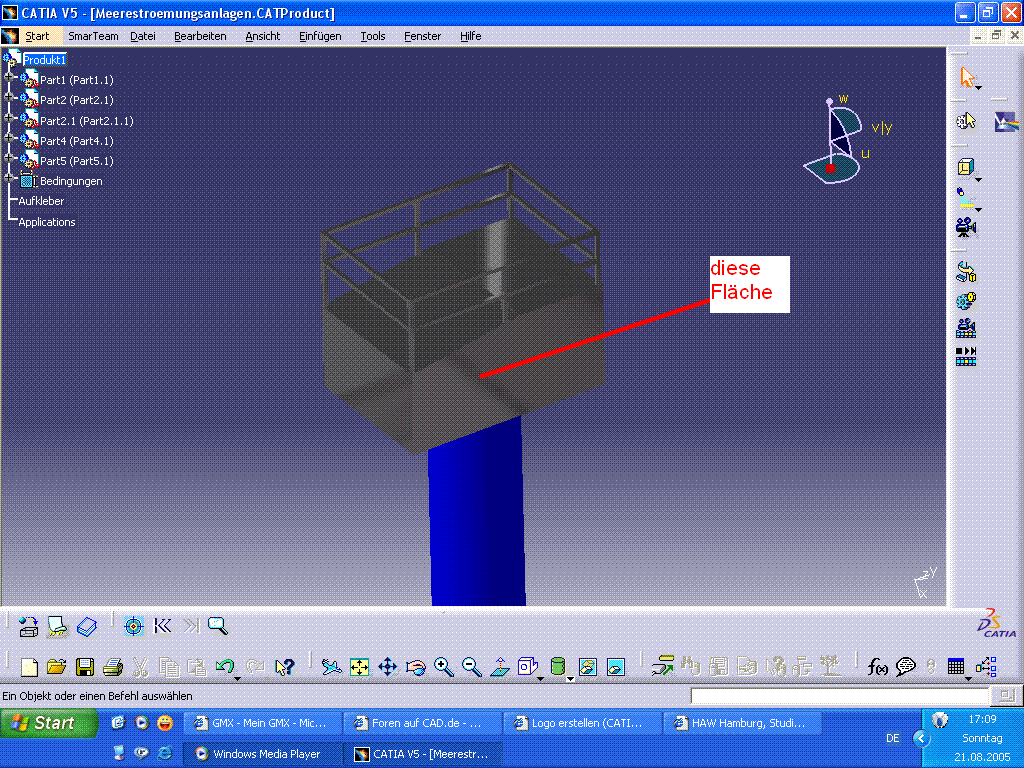

Es ist nicht so einfach...Das Bild wo ich einfügen möchte ist nicht auf der Flächen, wie ich möchte. Das Bild liegt immer waagerecht, kann ich irgendwie nicht einfach da Bild in eine Senkrechte fläche einfügen...
danke für Ihre Hilfe..
Grüße,
Cietian

Hi Mourek,
Hier ist das Bild...

Hallo Cietian,
ich habe heute kein CATIA zutritt. Aber in allgemeine Aufkleberposition sollte kein Problem in neuen CATIA Versionen werden. Ich habe auf deinem Bild gesehen, daß du hast ältere CATIA als V5R14. Ich kann morgen alles nochmal probieren.
Mit freundlichen Grüßen
Daniel Mourek
