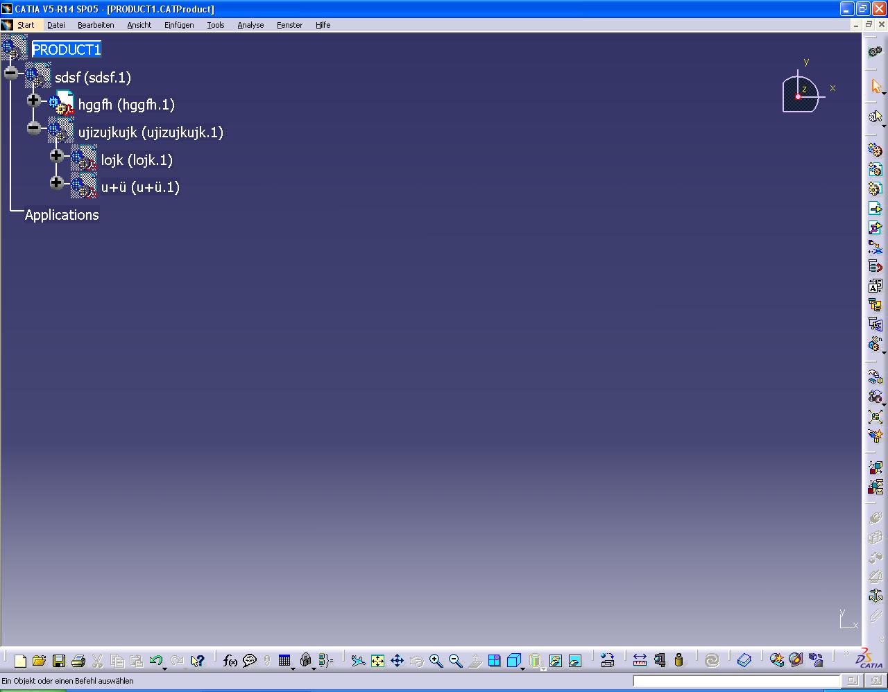

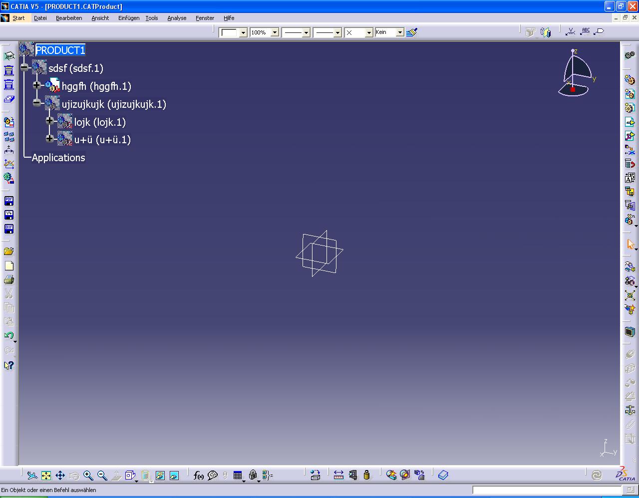

Habe jetzt auch auf R14SP5 umgestellt und muss feststellen, dass gegenüber R12 die Sichtbar/Nicht Sichtbar Funktion anders funktioniert.
In R12 war es so, dass ich ein Rootprodukt "Nicht Sichtbar" schalten konnte aber Unterprodukte/Parts nach einem separatem "Sichtbar" schalten angezeigt bekam.
In R14 scheint es mir so, dass grundsätzlich das Rootprodukt "Sichtbar" sein muss.
Ist meine Feststellung korrekt? Muss das so sein oder kann man es eventuell irgendwo einstellen.
Die alte Variante fand ich vom Handling her angenehmer.
Oder ist es mal wieder ein BUG?

Hallo Mario!
Hab´s gerade nochmal durchgespielt.
Mit R12 funktioniert es und mit R14 nicht.
Habe es auch mit einem neutralen ReferenceSetting(Dassault) unter R14 probiert aber leider mit dem gleichen Ergebnis.
Zur Veranschaulichung habe ich mal 2 Bilder angehängt.
Gruß Norman
