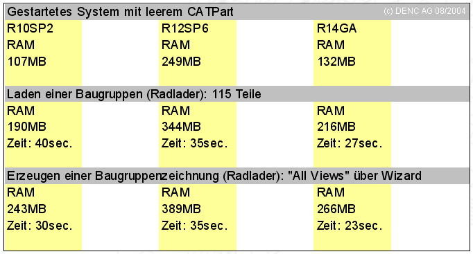

ich habe R14 auch schon längere Zeit im Einsatz - und ich bin bisher ausnahmslos angenehm überrascht, was die Verbesserungen bei Performanz und Methodik (HybridDesign) betrifft. Einen interessanten Vergleich habe ich mal angehängt (ohne Anspruch auf Vollständigkeit).
Grüße,Christian Willmann

erstellt am: 10. Nov. 2004 14:20    Editieren oder löschen Sie diesen Beitrag!  <-- editieren / zitieren -->   Antwort mit Zitat in Fett Antwort mit kursivem Zitat    Unities abgeben: 1 Unity (wenig hilfreich, aber dennoch)2 Unities3 Unities4 Unities5 Unities6 Unities7 Unities8 Unities9 Unities10 Unities Nur für Power 10 Unities + Antwort hilfreich
Performance, das stimmt hatte ich ganz vergessen, da hat sich auch einiges verbessert. Dabei ist das eigentlich mit die grösste Änderung in R14. Dassault hat in R14 wirklich sehr viel für die Verbesserung von Performance und Stabilität getan. Das sind immerhin Verbesserungen die im Gegensatz zu neuen Funktionen oder speziellen Bugfixes eigentlich jedem was bringen.
Ich denke dass man das auch schon im GA-Code merkt das hier was verbessert wurde.
Der Vergleich von Christian ist allemal interessant.
