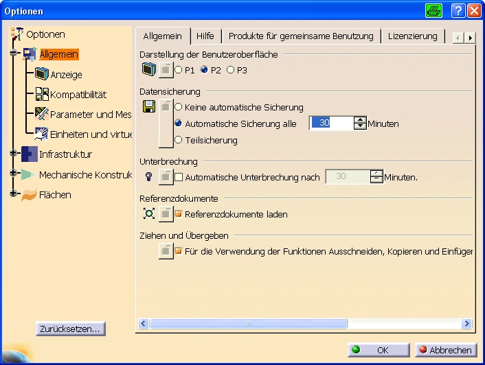

Hallo Kollegen!
Ich habe mein Problem schon öfters gelesen, jedoch konnte ich es leider noch nicht Lösen.
Nochmal aktuell mein Problem:
Ich habe einen Athlon 1700+ mit 1GB RAM. ( Sollte Normalerweise reichen )
OS = Win XP; Catia v5 r12
Nach einer gewissen Zeit ( Auch bei keiner Tätigkeit ) Schreibt mir das Programm:
"Beim aktiven Dokument wird eine Prüfung der Daten gestartet"
"Befehl unterbrochen"
Und gleich danach die Nächste:
"Runtime Exception"
"Click OK to terminate"
Danach Klappt sich das Programm zusammen, und es muss neu gestartet werden. Jedoch wieder mit dem gleichen Fehlern!
Bitte um Hilfe!!!!!!

Hallo Chrisalal,
leider tritt das Problem bei uns auch öfters auf, ich denke es ist ein CATIA Problem selbst mit 3,0 GHz und 3GB bricht die Maschine ab.
R12SP06.
Schau trotdem unter Tools/optionen/allgemein Allgemein
Gruß Lutz

könnte es sein, daß eine automatischer Backup eingestellt ist, ohne daß die Directory verfügbar ist. Fragt mich bitte nicht, wo eingestellt wird, welche Directory

bei uns im Hause hatten wir dieses Problem auch aber in einer etwas anderen Form. Und  zwar war es einem User nicht möglich das File eines anderen Users aufzurufen. Und zwar wurde der Ladevorgang auch immer mit abgebrochen mit der Meldung "Befehl unterbrochen" .
Bei uns lag es eindeutig an den eingestellten Optionen. Und zwar musste unter Tools ==> Optionen ==> Anzeige ==> Leistung  Generierung von Isoparametrien deaktiviert werden.
Und siehe da plötzlich ist das Problem verschwunden.
