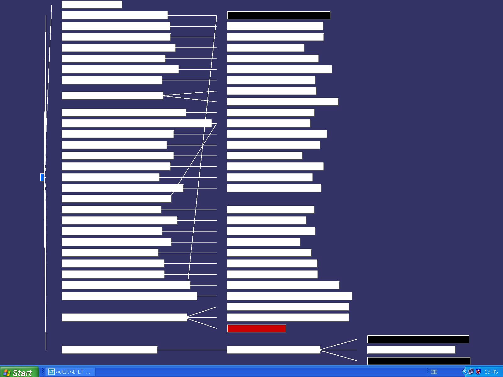

Hallo Forum,
beim Laden mehrerer Dateien sieht mein Schreibtisch und Strukturbaum manchmal (nicht immer)so aus wie im Anhang.
Weiß jemand wer oder was schuld dran ist? Grafikkarte, Windows oder meine Einstellungen?

hatte ähnliches mit Baum und Schreibtisch.
lag bei mir am Graphiktreiber.
Bei meiner Karte (ATI Fire GLX1) gibt es extra ein Profil für V5. Danach lief alles.

das Problem liegt anscheinend wirklich an den ATI Karten. Bei uns
jeweils mit einer Fire GL 8800 oder einer Fire GL X2 und eingeschalteten Anti Aliasing treten diese Probleme auf. Auch das
Einschalten des CatiaV5 Profiles brachte keine Abhilfe.
Also Abschalten der Anti Aliasing Funktion hat hier geholfen.
Bei Nvidia Karten habe ich sowas noch nie gesehen.

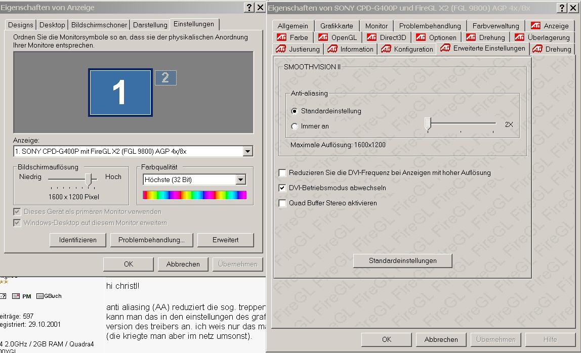

Hallo Christl,
Tools - Options - General - Display - Visualization - Antialiasing
Die Funktion glättet verpixelte Kanten.
Gruß, zizo

hi christl!
anti aliasing (AA) reduziert die sog. treppenbildung bei zb schiefen linien (wird auch als kantenglättung bezeichnet). soweit ich weis kann man das in den einstellungen des grafikkartentreibers einstellen. wie genau weis ich leider nicht, kommt (glaube ich) auch auf die version des treibers an. ich weis nur das man das bei alten catalyst-drivern nicht so einfach abschalten konnte. zusatz SW erforderlich (die kriegte man aber im netz umsonst).
diese einstellungen beziehen sich aber auf das full screen AA (was ziemlich performance kostet). in den catia options (tools-options-display-visualisation) kann man noch eine reine kantenglättung einschalten - probier das mal. diese option ist standardmässig deaktiviert.
mario

erstellt am: 02. Aug. 2004 09:31    Editieren oder löschen Sie diesen Beitrag!  <-- editieren / zitieren -->   Antwort mit Zitat in Fett Antwort mit kursivem Zitat    Unities abgeben: 1 Unity (wenig hilfreich, aber dennoch)2 Unities3 Unities4 Unities5 Unities6 Unities7 Unities8 Unities9 Unities10 Unities Nur für christl 10 Unities + Antwort hilfreich
also ich meine das Hardware Antialiasing, welches bei der Grafikkarte
einzustellen ist und beziehe mich auf die ATI Karte FireGL X2.
Einzustellen in den Optionen der Anzeigeeinstellung, also Rechte maustaste auf den Desktop klicken, Eigenschaften/Einstellungen/Erweitert...
Die beschriebenen Probleme traten bei uns bei Verwendung einer
Nvidia Quadro nie auf.
Tschuess DX_Willi
