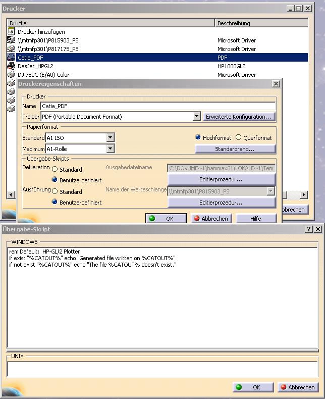

Nachdem des öfteren schon die Frage gekommen ist, wie man in eine Datei drucken kann, bei der der Dateinamen dem Objektnamen entspricht, habe ich hier eine offizielle Antwort:
The configuration of the plot file name is managed by editing the script runtime part of the printer configuration.
The variable name used to generate the plot file name is always based on the CATOUT variable. But now we add a lot of global naming to control various objects (and in particular the document name).
This global naming is based on environment variables and the final name must be associated to CATOUT variable.
Here the list of new variables available:
CATPRT_PRINTER_NAME            give the logical name of the printer used to do the print
CATPRT_DOC_PATH                give the path name of the document printed.
CATPRT_DOC_NAME                give the name of the document printed
CATPRT_PAPER_WIDTH            Width of the paper
CATPRT_PAPER_HEIGHT            Height of the paper
CATPRT_PAPER_ORIENTATION      (PORTRAIT or LANDSCAPE)
CATPRT_PAPER_NAME              the form name of the paper used to do the print
CATPRT_PAPER_UNIT              the unit used for printing (MM, METER, CM, KM, FOOT, INCH )
CATPRT_DOC_SHEETS_COUNT        number of sheets in the CATDrawing
CATPRT_DOC_SHEETS_NUM          the number of the sheet currently printed.
an example describing how to use these variables :
  set TMPVAR=%CATPRT_DOC_PATH%_%CATPRT_DOC_NAME%
  set CATOUT=E:\temp\%TMPVAR%

wenn du schon dabei bist, gibts solche Hinweise auch für die Konfiguration der Druckerausgabezeile.
Ich möchte schon lange direkt auf einen Netzwerkdrucker plotten.
Wo findet man das?

..ich kann über die Windowsdrucker (W2KWindows 2000) selbstverständlich in's Netzwerk drucken.
Für Langachsenplots musste ich mir jedoch einen PLM-Drucker konfigurieren - mit dem kann ich bisher jedoch nur Plotdateien erzeugen, die ich per DOS-Befehl ausdrucken muss.
Wenn ich das Übergabe-Skript jedoch richtig konfigurieren könnte, müsste ein direktes Ansprechen des gewünschten Plotters über IP-Adresse möglich sein.
Und genau da fehlt mir das KnoffHoff.

dann generierst Du bislang die catout-Datei und Du gehst dann in ein Command-fenster und kopierst die Datei auf das Device ? Der Befehl sieht bislang wahrscheinlich immer gleich aus ? Dann schreibe ihn doch einfach so in Dein Output Script.

...das bisherige Rezept sah folgendermaßen aus:
(Win2k): Drucken auf einen Netzwerk-Drucker
Plotfile nach C:\Temp kopieren
Rechtsklick auf Verzeichnis Temp ->
Im PopUp-Menü  DOS-Eingabeaufforderung anklicken
In das DOS-Feld nachstehende Befehlsfolge eintippen.
Zuletzt Dateinamen hineinkopieren
C:\Temp>lpr –S 10.150.151.49 –P RAW Schnitt_DJ_Test.plt
Da müsste es doch einen direkteren Weg geben.

Der Weg mit Beispiel ist in der Online-Hilfe (CATIA Infrastructure User Guide- Ausgabe in eine Datei) beschrieben (R13 Hilfe).
