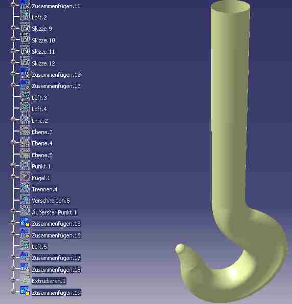

ich habe im Generative Shape Design einen Kranhaken modelliert (siehe Bild). Aus diesem will ich nun im Part-Design einen Körper erzeugen. Wie stelle ich das am besten an?
Mit "Aufmaßfläche" scheints nicht zu funtzen...
Danke für jeden Hinweis.
MfG Kay

hast dus schon mit 'Fläche schließen' versucht?
Gruss, zizo

Sieht so aus, als haettest du schon die einzellnen Flaechen zusammengefuegt. Falls nicht, solltest du das noch machen. Aber alles noch im GSD. Danach zum Part Design wechseln und mit Close Surface einen Koerper daraus machen. Der "Deckel", der bei dir noch fehlt, sollte automatisch geschlossen werden. Danach sollte eigentlich im Strukturbaum unter PartBody dein Haken als Koerper vorhanden sein.

die richtige Funktion wäre "Fläche schliessen" wenn die obere Öffnung eben ist. Sonst musst du diese noch schliessen.
Wichtig ist natürlich, dass du eine "Gesamtfläche" z.B. "Verbindung" oder "Reparatur" vorliegen hast, welche absolut lückenlos sind.

Danke für eure Ratschläge. Habs vorhin schon mit "Fläche schließen" versucht. Ging auch alles. Mir war nur nicht klar, dass die Flächen mit Hilfe dieser Funktion vollständig ausgefüllt werden?!
Die Funktion ist also im Prinzip als eine Art "ausgießen" der Hüllfläche zu verstehen???

ich bin leider auch noch ein ziemlicher Anfänger mit V5 und habe das selbe versucht wie vor mir schon "Nr.4". Allerdings funktioniert das bei mir nicht so wunderschön (ich arbeite mit der Hochschulversion).
Und zwar habe ich aus aus ICEMsurf (mangels v5-Export-Lizenz) igs-Flächen exportiert und diese in V5 eingelesen. Nun möchte ich aus diesen Flächen (geschlossener Körper) ebenfalls ein Volumen mit "Fläche schliessen" erzeugen. Leider kann ich nach Aktivierung der Funktion nur immer eine der Flächen selektieren; alle auf einmal werden nicht selektiert. Muss ich eventuell die importierten Flächen speziell 'behandeln' oder umwandeln, bevor ich sie komplett verwenden kann in V5 (sie heissen cp10,...)? Reicht eventuell meine Lizenz zur Bearbeitung solcher Flächen nicht aus oder an was kann die 'nicht-selektierbarkeit' liegen?

du musst vorher alle einzelflächen zu einer fläche verbinden - mit join. eventuell noch mit "healing" wasserdicht machen (versteckt sich unterhalb von join (aufklappmenü!).
