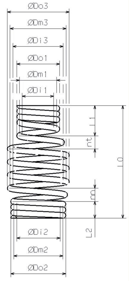

Wie gehe ich zum Beispiel an diese Probleme heran(siehe Fotos)?
Muß ja die verschiedenen Helix verbinden.
Jedoch um dann eine Rippe entlang dieser Führungskurve zu extrodieren, muss diese jedoch Tangentenstetig sein.
Problem: Übergang von verschiedenen Steigungen
Habe es mit Verbindungskurven versucht, jedoch bin ich auf keinen grünen Zweig gekommen.
Vielleicht kann mir ja jemand Tipps zum Ablauf dieser Konstruktion geben!

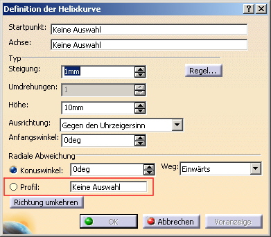

Hallo Tonga!
Habe es versucht,wie du es beschrieben hast.
Bin jedoch bei der 1.Helix gescheitert. siehe Fehlermeldung
Ich kann keinen Startwert Null eingeben.
Wenn Startwert größer 0,kommt jedoch auch eine Fehlermeldung.
z.B.:Feder; 3Blockwindungen, Drahtdurchmesser 1,6mm -> Steigung 1,6mm
und wie funkt dass mit ner Regel?

Funktioniert ja nicht schlecht.
Was machst du jedoch bei einer Durchmesseränderung?(siehe Anhang 1.Beitrag).
Bekomme dann die Tangentenstätigkeit nicht hin.

Hallo Manfred,
beim erzeugen der Helix kannst du im Feld Profil eine Skizze auswählen, die dem Verlauf der Durchmesseränderung entspricht. Die Skizze muss allerdings durch den Ursprungspunkt der Helix gehen.

Dass hab ich ja he probiert mit dem Profil,da ist ja das Problem aufgetretten,dass die Helix nicht mehr tangentenstätig ist.
Bei keiner Durchmesseränerung ist das ja kein Problem.
Jedoch wenn ich dann das Profil für die Durchmesseränderung angebe,ist die Kurve(Helix) nicht mehr tangentenstetig.
Brauche Tipps.
