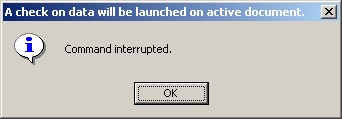

Hallo Forum
Folgendes Problem mit R12Sp5 was mit R12Sp3 und R12GA noch funktionierte.
CATIA Startet korrekt mit leerem Product. Wird dieses geschlossen erscheint die im Bild gezeigte Meldung und CATIA schliesst sich automatisch.
Kennt jemand das Problem auch?

Ich kenn zwar das Problem (noch) nicht, doch probier's vielleicht mal mit CATNoStartDocument=1

Hi martin 2
Leider tritt der Fehler dann beim nächsten File auf.
Folgendes habe ich bisher probiert.
-LUM 4.6.5 neu installiert
-CATIA V5R12 neu installiert
-Sp5 neu installiert
--Fehler wieder festgestellt--
-Catsettings gelöscht
-CATTemp gelöscht
-SmarTeam R12 deinstalliert (Image sei dank kein Beinbruch)
-Options - Document localisation - fast alles deselektiert
-Environment Variablen überprüft und alle gesetzt.
--Immer noch das gleiche Bild--
Und nun das positive auf meinem zweiten Rechner tuts ohne Fehler :-)
Gleiche Versionen nur andere Hardware...
Tja...?

Hallo eco,
kann es sein, daß der Fehler auf einem IBM-Notebook auftritt?
Dann siehe: http://ww3.cad.de/foren/ubb/Forum133/HTML/001072.shtml

Hi.
Es kann auch an den Settings legen.
Das hatte ich auf jeden Fall schon einmal,
das das neues catia mit "Klick OK to Terminate"
sich verabschiedet hat.
Also Settingsordner löschen bzw. umbenennen und erneut versuchen.

Mal besten Dank für die Tips
Leider hat das noch nicht geholfen.

hallo,
diese Meldung bekomme ich auch, aber nicht an diese Stelle !
(V5 R10 SP3 auf HP-UX)
Wenn ich ein copy-paste AS RESULT von einem V4-Datei mache, dann macht er nichts und bringt diese Meldung...
(AS SPEC geht)
Ich suche die Ursache schön seit ein paar Stunden...
Jeder Tipp ist willkommen !

Im Moment habe ich einen IBM Request eröffnet.

Die Antwort liess nicht lange auf sich warten. Es soll sich um einen Fehler in Zusammenhang mit der Geforce 2 MX Grafikkarte handeln ASUS A7700.
Neuer Treiber hats gebracht.
