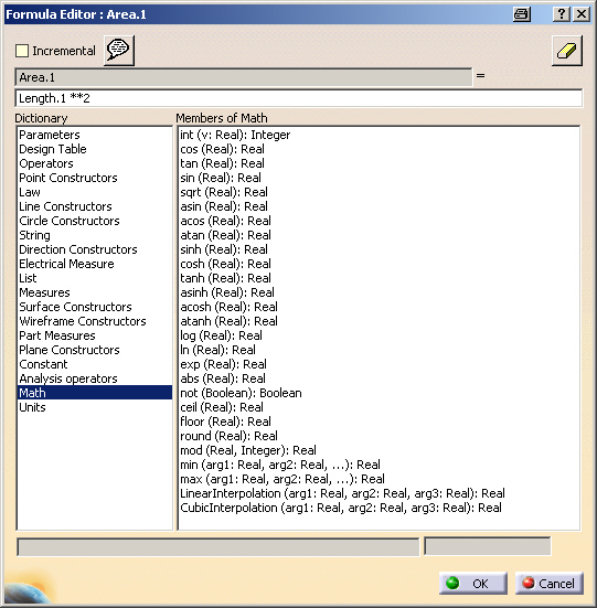

Hallo da draußen!!!
Wer weiß, wie ich in einer Formel zb. quadrieren oder eine Wurzel ziehen kann?
(quadrieren nicht mit zb. 4*4 sondern 4hoch2 !!!, damit die Formeln nicht unendlich lang werden!!!)
Gibt es irgendwo eine Liste bzw. Beschreibung der möglichen Operationen, die im Formel-Editor unter Catia zu finden sind?

ich glaube das potenzieren geht wie in FORTRAN: 2hoch3 = 2**3
wurzel = sqrt
bzgl liste der operatoren schau mal unter: siehe bild

Habe ich auch so versucht. Leider rechnet CATIA seltsame Sachen bei diesen Eingaben. Man muß immer 1mm* vor die gesamte Rechnung schreiben, damit die Einheiten stimmen.(1mm*sqrt(25mm) ergibt dann 5mm. Nur sqrt (25mm) ergibt bei CATIA 158,114mm. (Mit einem Hinweis auf Fehler bei den Einheiten).
Sqrt(25) ergibt 5000!!!
Was mache ich dabei denn falsch?
PS: Beim Quadrieren gilt das gleiche!!

die Antwort steckt bereits in Deiner Beschreibung. CATIA achtet sehr genau auf die Einheiten. Aus mm kann nicht die Wurzel gezogen werden. Veruch's mit sqrt(25mm/1mm), wenn das Ergebnis dimensionslos sein soll, oder mit sqrt(25mm*1mm) wenn als Ergebnis mm rauskommen soll.

Die Wurzel aus a=sqrt(a)*1mm
(z.B. sqrt(25)*1mm ergibt 5mm)
a*a = 1mm*a**2
(z.B. 1mm*5**2 ergibt 25mm)
Verwendet man einen Parameter, in dem schon eine Einheit vorkommt wird es komplizierter mit dem Quadrieren
1mm*(`Parameter`/1mm)**2
(z.B. 1mm*(`5mm`/1mm)**2 ergibt 25mm
klingt komisch, iss aber so!
TomBraun
Dipl. - Ing.
Sehen Sie sich das Profil von TomBraun an!   Senden Sie eine Private Message an TomBraun  Schreiben Sie einen Gästebucheintrag für TomBraun
Beiträge: 5
Registriert: 23.06.2006
erstellt am: 30. Aug. 2006 09:42    Editieren oder löschen Sie diesen Beitrag!  <-- editieren / zitieren -->   Antwort mit Zitat in Fett Antwort mit kursivem Zitat    Unities abgeben: 1 Unity (wenig hilfreich, aber dennoch)2 Unities3 Unities4 Unities5 Unities6 Unities7 Unities8 Unities9 Unities10 Unities Nur für Dirkik 10 Unities + Antwort hilfreich
Sorry, hatte nen Denkfehler!
Wenn man Quadriert muss man (wenn man einen Längenparameter hat) auch wieder die Wurzel ziehen, dass es mit den Einheiten stimmt.
also z.B.:
sqrt(`Parameter a` **2 +`Parameter b` **2)
Der gerundete Wert ist dann
1mm*round(sqrt(`Parameter a` **2 +`Parameter b` **2)/1mm)

soviel ist da nicht zu wissen:
Potenzieren, X hoch Y                  X**Y
Wurzel, QuadratWurzel X                SQRT(X)  (SquareRoot)
Runden (math, ab 0.5 aufrunden):        Round (X)
Aufrunden auf nächsthöhere ganze Zahl:  Ceil(x)  (=Dachfirst)
Abrunden auf nächstkleinere ganze Zahl: floor(x)  (=Boden)
Das ist der Teil, der nicht jedem bekannt ist.
Im Zweifelsfall mal in Programmierhandbüchern nachschlagen (C++),
üblicherweise ist alles aus der Programmierung entlehnt.
Der Rest (4 Grundrechenarten,sin(x),cos (x) etc...) wird verwendet wie man es in der Mathematik schreibt. Ebenso ist zu beachten, Punktrechnung vor Strichrechnung und Potenzieren vor Multiplizieren. Bei Rechnen in der Potenz einer Basis also immer Klammer setzen.
Ebenso sind die Unterschiede bei den Datentypen (Integer, Real, Länge, Winkel ...) im Auge zu behalten, üblicherweise akzeptieren die meisten Funktionen nur einheitenlose Real- oder Integerzahlen. Dies gilt meines Wissene im besonderen für die Anwendung der Regel(auch "rule", siehe Regeleditor,). Diese Anwendung hab ich bisher nur mittels Definition zweier einheitenlosen Realzahlen (X, Y) zum laufen gebracht und in einer Formel mit (Y =) ...{lawname}.evaluate(X) angewendet.
