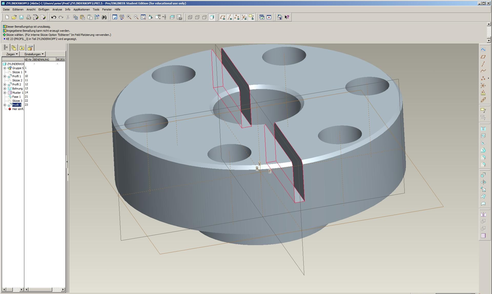

mal wieder ein Problem mit Wildfire 4 (SE). Ich arbeite das Buch von Wyndorps durch und da soll ein Tabellenmuster erzeugt werden (Kühlrippen). Ich erzeuge im Zylinder die erste (mittige) Aussparung und erstelle dann als Muster die abgebildete Tabelle. Doch dann schneidet es nicht Aussparungen für Rippen aus. Das Programm schneidet ALLES weg und lässt dafür nur den ursprünglichen Materialschnitt (wo vor dem Muster kein Material war) - jetzt aus Vollmaterial (!) - stehen. Das ist im Prinzip das Gegenteil von dem Ziel aus dem Buch. Hat jemand eine Idee, was ich falsch gemacht haben könnte? Vielen Dank.

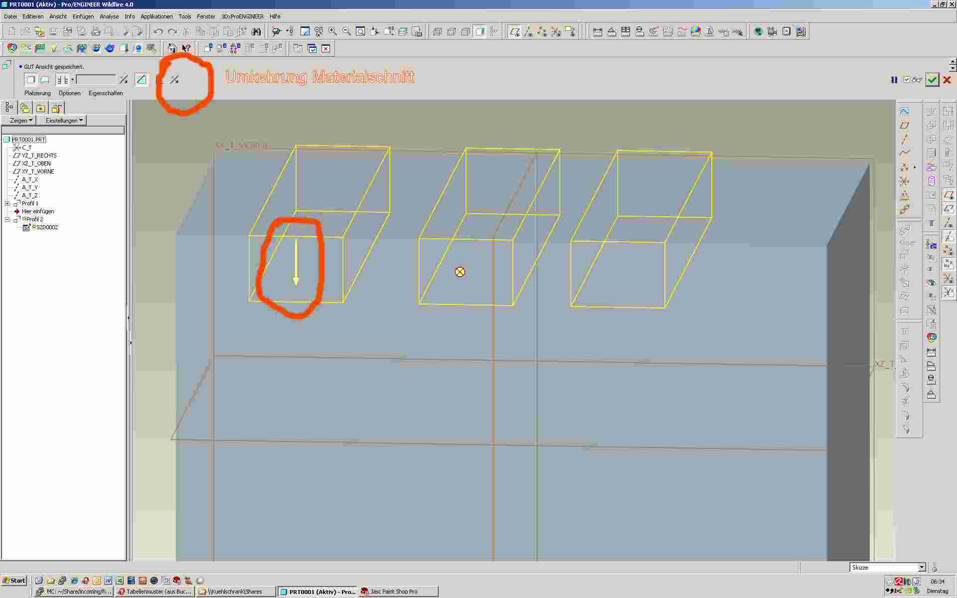

Hallo cornix !
Mir scheint als würde eine simple Umschaltung der Materialrichtung Dein Problem beheben. Einfach ganz rechts in der Bedienleiste diesen netten Button "Materialrichtung ..." betätigen. Siehe auch beigefügtes Bild. Wenn Du einen Materialschnitt erzeugst, bitte immer auf die im Modell angezeigten Pfeile achten und ggf. umschalten.

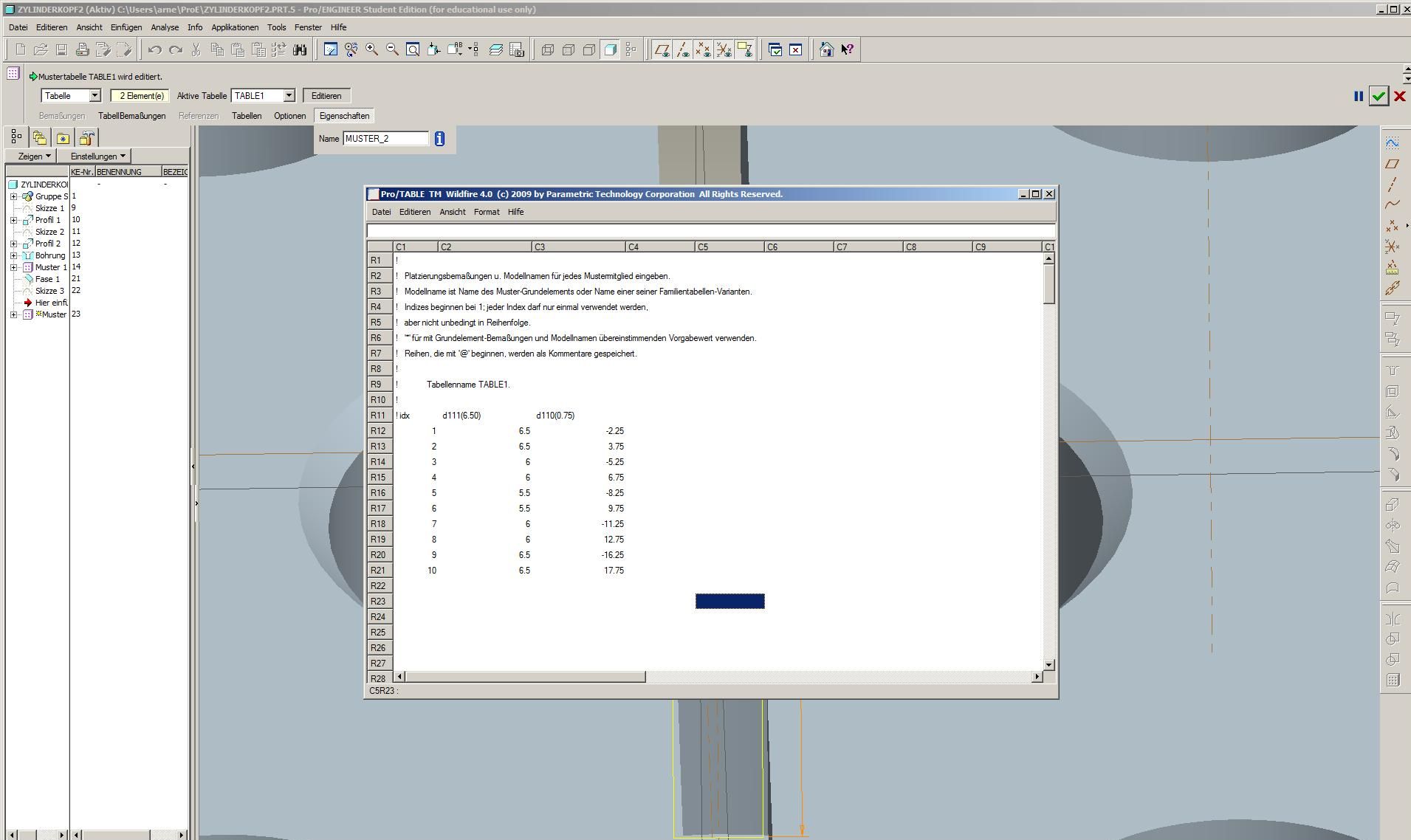

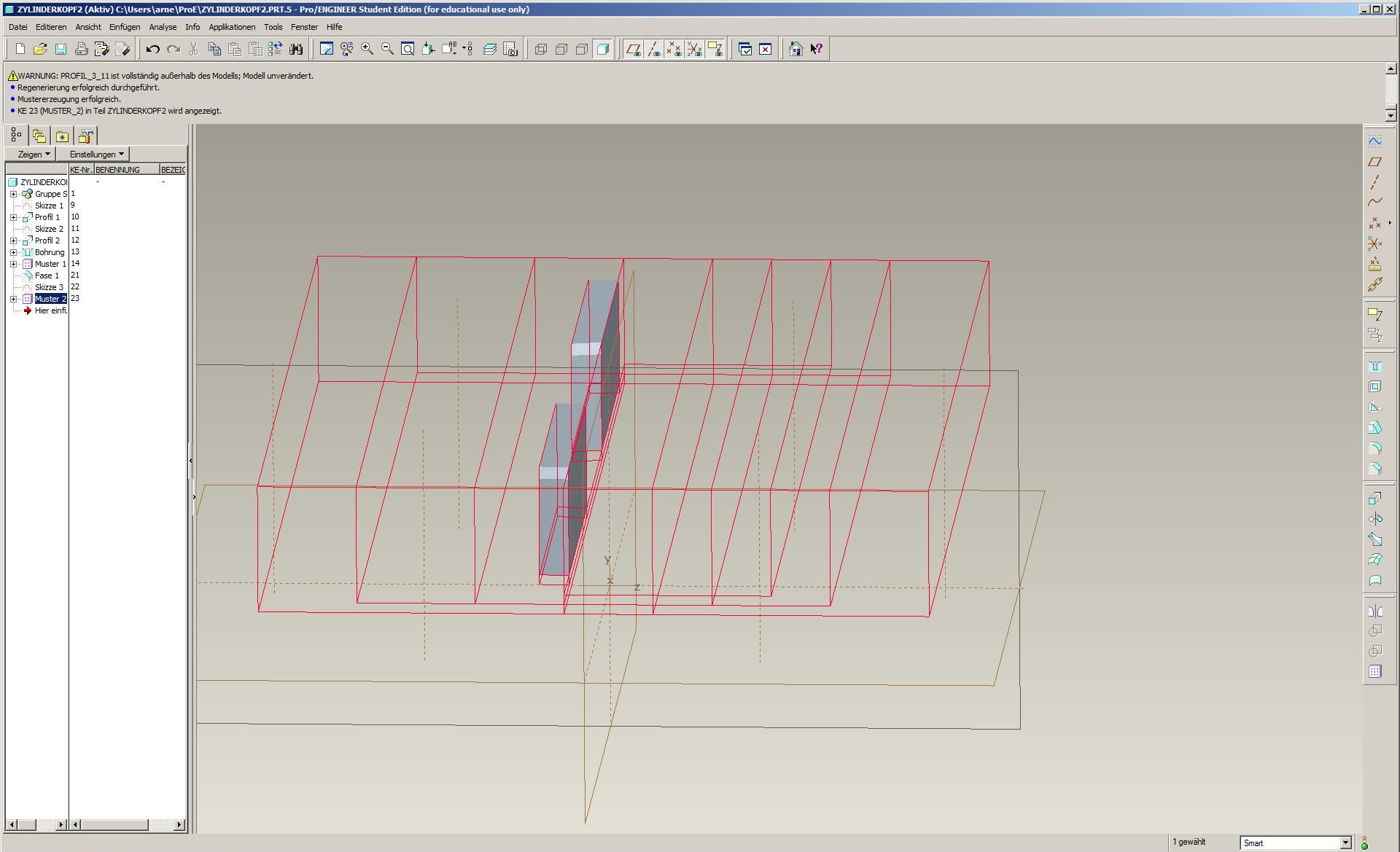

Hallo und vielen Dank erst einmal! Bisher bin ich mit dem Problem noch nicht weiter gekommen. Siehe Bilder. Zunächst habe ich den Materialschnitt ausgeführt. Dann kann man auf den Bildern die Tabelle sehen. Nach Ausführung des Tabellenmusters ist aber alles weg, außer der urprüngliche Schnitt.
@Frau-PROE: Der Materialschnitt ist zwar symmetrisch, aber laut Anleitung im Buch habe ich nicht symmetrisch bemaßt. Ich habe jedes Mal das Maß neu auf die Mittellinie bemaßt.
@Riccio-Design: Ich muss doch zuerst den Schnitt durchführen. Und da wird auch Material weggenommen. Danach kann ich erst mittels einer Tabelle mustern. Und dort finde ich keinen Button zum Umschalten des Materials.

Was ich unterschwellig vermutet habe: Du  musterst irgendwie nicht die Position sondern die Breite der Rippenschnitte.
Gutes Beispiel zum Fehler-Suchen
Hast Du auch das Maß für die Position der Rippe im Muster benutzt?
(Trick 53 Erste Rippe assymmetrisch platzieren; Dann einfaches Bemaßungs-Muster mit der Anzahl 2 erzeugen)
Viel Erfolg
Odeer hängt deine Rippe durch irgendeine Referenz noch auf der Mitte?

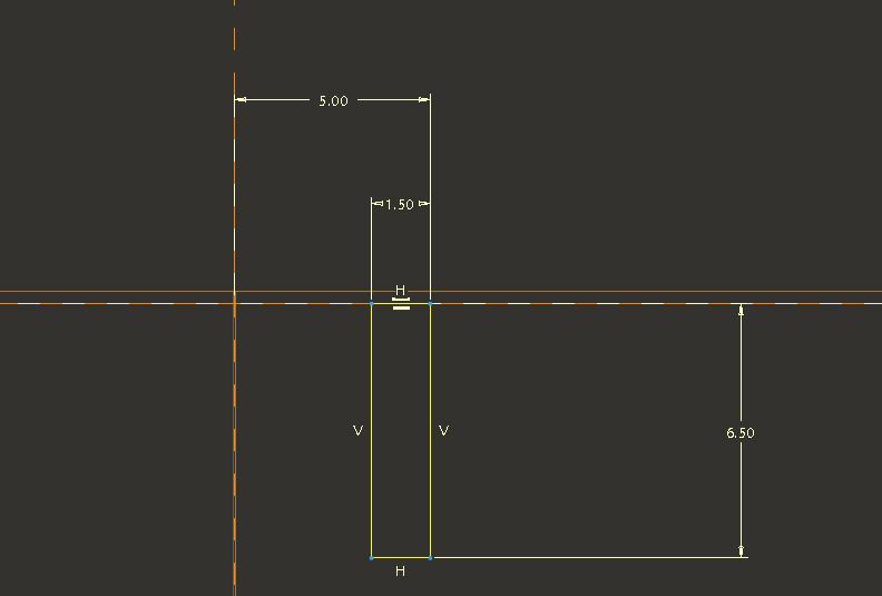

erstellt am: 18. Aug. 2009 20:53    Editieren oder löschen Sie diesen Beitrag!  <-- editieren / zitieren -->   Antwort mit Zitat in Fett Antwort mit kursivem Zitat    Unities abgeben: 1 Unity (wenig hilfreich, aber dennoch)2 Unities3 Unities4 Unities5 Unities6 Unities7 Unities8 Unities9 Unities10 Unities Nur für cornix 10 Unities + Antwort hilfreich
Ja, eben!
Lösch die Symmetriebedingung!
Oder noch einfacher: Lösch das ganze Rechteck in der Skizze und mach ein neues neben die Mitte. (Siehe Bild)
Danach änderst Du das Mass auf 0.75 ab, dann klappt's auch mit dem Muster!
