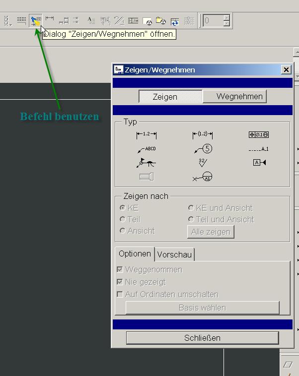

ICh möchte in einer 2 Zeichung die Mittellinien von Bohrungen darstellen. Wie kann ich das einstellen?

Ansicht->Zeigen/Wegnehmen und die Achsen anzeigen lassen.

Oder benutz den Befehl Zeigen-Wegnehmen (siehe Bild) der in der Toolleiste zu finden ist.
