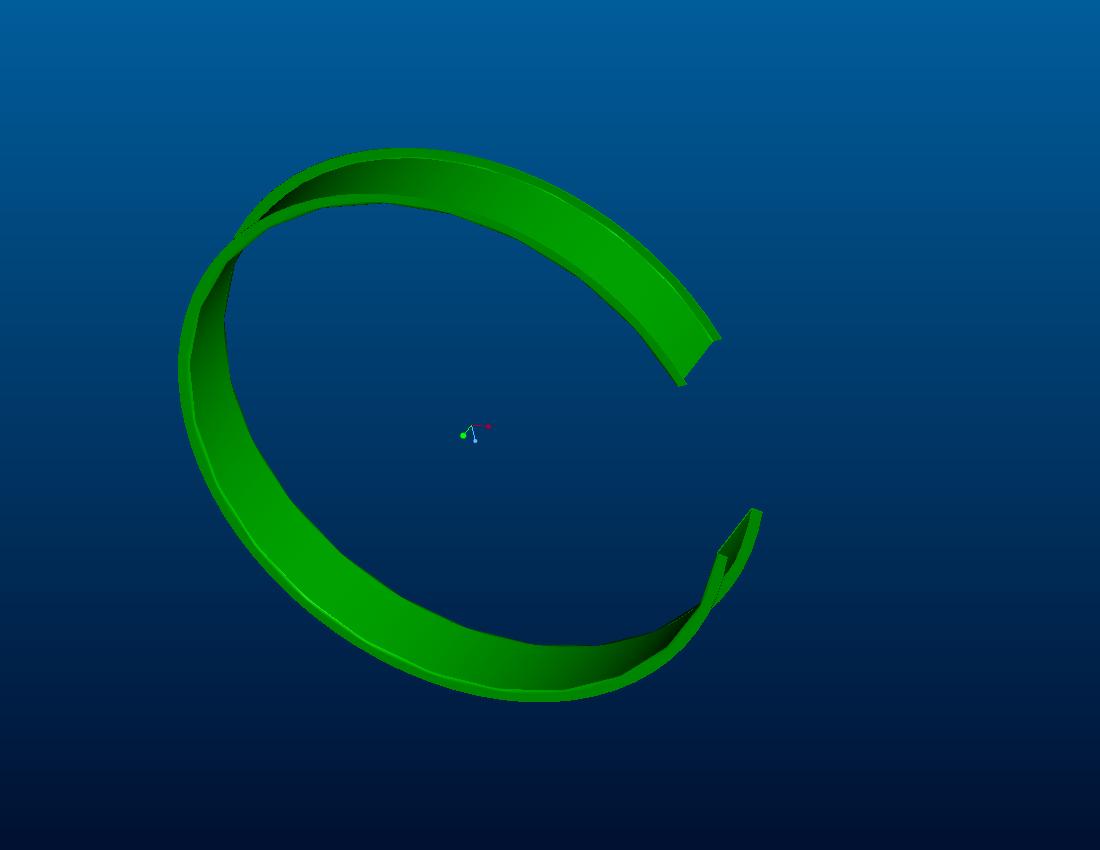

Hallo Blech User,
ich schaffe es nicht aus einem U-Profil einen Kreis über das Werkzeug "Biegung erzeugen"---"Rolle" zu erstellen.
Ich habe als Anlage den Endzustand als Foto mit einem Kreisdurchmesser von 700mm,
und den U-Profil Rohling als Teil beigelegt.
Kann mir bitte jemand hierzu helfen!
Tschöö
Hannes

Geht in Sheetmetal nicht, da das Blech beim Einrollen an den Aussenstegen gestreckt wird und sich die Blechstärke in dem Bereich dadurch minimiert. Sheetmetal kann nur einheitliche Blechstärken verarbeiten.
Möglicherweise kannst Du hier mit dem Krümmen-Tool oder über Flächen mehr erreichen.

Blech im `normalen` Partmodus modellieren und dann entweder Ringbiegung oder Steuerkurvenbiegung.
Geht beides. Dann nach Sheet-Metal konvertieren.
(Edit-Modus an) -- Direkt als Blech modellieren geht nicht, siehe Erklärung von unterhaus. -- (Edit-Modus aus)
Stimmt so doch nicht ganz, und zwar das Blech ohne seitliche Biegungen modellieren, Rollenbiegung und dann
Flanschlaschen dran. Nicht schön, aber selten!!!

Hallo Robi,
besten Dank erstmal für deine Info.
Ist dein Teil im Endzustand auch abwickelbar?
Könntest du vieleicht dein Teil gezippt als Anlage anhängen,
leider bekomme ich das Teil mit Rollenbiegung so nicht hin!
Hannes

Zum Modellieren: guckst Du Anhang. Alle vorherigen Einwände bzgl. Deformation bleiben erhalten.

Danke an alle die mir geantwortet haben, besonders von Kalle!
Ich hatte leider hier das Problem mit dem Öffnungswinkel,konnte den nicht auf ca.1° (fast geschlossen) verkleinern,
trotzdem nochmal vielen Dank an Kalle, dein Modell hat mich sehr inspiriert weiter nach Möglichkeiten zu suchen, hierfür gibt es 10 Punkte.
Für mich war es wichtig das Teil Zwischen-Abzuwickeln, damit das Maschenmuster auf der Stanze gefahren werden kann.
Habe nun ein Neues Modell erstellt womit ich auch den Endzustand darstellen möchte, genau genommen ist der Endzustand ein seitliches Ansauggitter für einen Lüfter von einem Wasserkühler.
Hier noch mal die KE-Reihenfolge:
1. Startteil (kein Blechteil)
2. Aplikation--Blech--Verfahrfläche
3. Einfügen--Drehen
4. Einfügen Blechlasche (2x)
