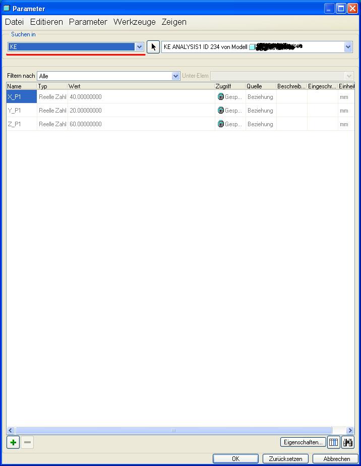

Ich habe in einem Part eine „Beziehungsanalyse“ für einen Punkt durchgeführt und mir somit die Parameter für dieses KE erstellt (s.Bild).
Jetzt möchte ich in der Zeichnung in einer neuen Tabelle die Parameter anzeigen lassen.
Geht das überhaupt?!?
Denn auf die Parameter vom Teil kann ich zugreifen aber wie mache ich das mit KE-Parametern?!?
Danke im Voraus.

Indem sie die ID an den Parameternamen anhängen
Breite = &BREITE:FID_747
747 = KE-ID
mfg HP

Danke Euch für die schnelle Antwort.
Hat auf Anhieb geklappt.
