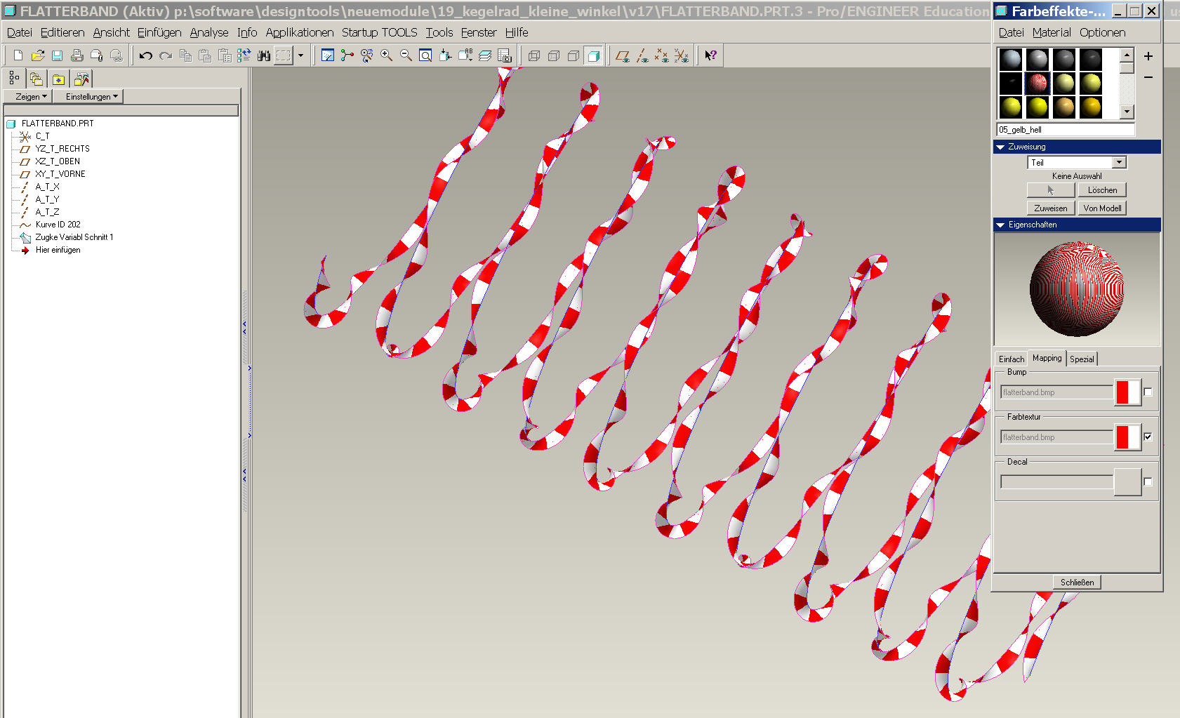

Hallo Gemeinde,
stehe vor einem kleinen Problem. Ich möchte dieses rot/weiß gestreifte "Flatterband" (benutzt man für Absperrungen) außen spiralförmig um ein Rohr wickeln. Natürlich in Pro/E. Kann mir momentan noch nicht vorstellen wie ich nach dem ersten spiralförmigen (weißen) Schnitt die roten Segmente auf dem weißen Teil "Mustern" kann. Danke für jeden Tipp.
Frank

probiere doch einfach mal, einen Spiralschnitt mit entgegengesetztem Drehsinn
über deine erste weisse Spirale zu setzen.
Könnte klappen...

Hy,
du kannst im Pro/E ja einzelne Flächen einfärben.
somit musst du nur irgendwie die Spirale in einzelne Flächen aufteilen.
das machst du am besten mit einem schnitt in die längsrichtung der Spirale.
ungefähr so: Spiralenschnitt.jpg
Gruss und schönen Abend
Andy

Moin Andy,
das wird wahrscheinlich nichts werden, da die einzelnen Flächenstücke
nach deinem Schnitt vermutlich immernoch als eine zusammenhängende Geometrie
geführt werden. Zumindest bei der Farbzuordnung.

Wo ist Pro/Blem?
Einfach ein Mapping und fettisch ischt.

Danke für eure Tipps,
mit Mapping hat es geklappt.
Frank
